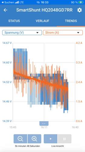

Hallo Zusammen,
ich habe im Fahrbetrieb (Trennrelais geschlossen) auf dem Display in der Mittelkonsole stark schwankende Spannungswerte der Aufbaubatterie beobachtet. Spg. Werte bewegen sich im Bereich von ca. 12,6 bis ca. 14,7 V. (langsame „Drifts“)
Daher wurde in die Masseleitung der Aufbaubatterie ein Smart BMS von Victron eingebaut. Die Werte werden auf das Handy übertragen und auch grafisch aufgezeichnet. Einige Schriebe sind in der Anlage.
Wie es aussieht wird die Batterie teilweise geladen aber auch über längere Zeit mit 120-200 W entladen. Daher die Spannungsschwankungen.
Die Starterbatterie wurde vorgestern von MB für 430€ getauscht 🙂 Ich hatte vermutet die Entladung findet über eine def. Starterbatterie statt......
Aber dies war ein Irrtum. Die Probleme sind noch da.
Ich würde mich daher über eure Interpretation der Records und Empfehlungen freuen. Ich komme nicht mehr weiter. Unser MP ist von 2015 und wohl noch ein „Prototyp“ Einige Relais sind mit händisch beschriebenen Relais versehen.....
Danke schon mal für euer Know-How

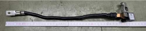

- siehe Bild 1 -
Die nagelneue Batterie wird selbstständig vom Steuergerät mit ihrem sehr niedrigen Ri (Innenwiderstand)
welcher im Bereich von ca. 2,3 bis etwa 2,8 mOhm liegt erkannt und neu diagnostiziert.
Die mehrere Jahre alte orig. Batterie hat demgegenüber Ri von mehr als 15 mOhm bis teilw. 25 mOhm und entspr. muß diese Batt. viel mehr aufgeladen werden und kann die Vollladung nur noch kurze Zeit halten, da eine starke Selbstentladung unvermeidbar ist.
Die Sulfatierung hat die Pb-Platten in ihrer Speicherwirkung stark eingeschränkt & geschädigt sind.

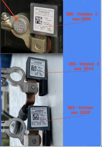

Ideal ist es möglichst zur neuen Starterbatterie den aktuellen IBS -Version 3 bei dieser Erneuerung vom 95er Starter-Akku gleich mit auszutauschen. (Kostenpunkt 52 € bei Fa. Hirschvogel)
Der Akku wird dann gleich mit neu im -neuen- IBS von 2020 frisch eingelesen und ist zum Fahrt-Ende stets 100 % voll aufgeladen.
Manuelle Nachladung ist dann völlig überflüssig, wenn pro Woche der Wagen wenigstens einmal etwa 15 km bewegt wird.

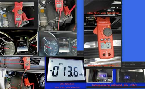

der Ruhestrom von 130 mA (0,13 A) erscheint mir etwas zu hoch ... aber ich kann auch falsch liegen, deshalb wäre es schön, wenn andere MP-User hier mal messen würden.
Unser Spezi @Befner hat es schon mal beschrieben - an der Zusatzbatt. hängen orig. nur die Warmluft-Hzg. & die Leseleuchten im Dach & die bd. hoffentlich leeren Stedo re u. li. neben der Sitzbank.
Wenn keine Kühlbox bzw. sonst. Luxus-Stromfresser angehängt sind, verstehe ich nicht, wieso ca.2 Watt
im ruhenden Fahrzeug vom Zusatzakku gezogen werden ?
13 Volt x 0,13 Amp. = 1,69 Watt
Die benannte Diode zw. Starter- und Zusatzakku ist mir nicht bekannt, vielmehr sitzt hier ein stinknormales
billiges Trenn-Relais (15 €) welches spannungsgesteuert den Akku unter dem Fahrersitz mit dem Starterakku unter dem Beifahrersitz auf koppelt und bei abfallender Betriebsspannung vollkommen wieder abtrennt.
Das Ziel kann also nur sein,den Starterakku so voll wie möglich aufzuladen und keinesfalls die ständigen Ladespannungsschwankungen von 14,7 Volt optimal ! ... ... auf 12,6 Volt (keine Aufladung durch die starke 200 Amp.-LiMa) zu vermeiden und den Rekuperations-Blödsinn durch Einbau des neuen Version 3 IBS-Steuergliedes weitestgehend zu verhindern.

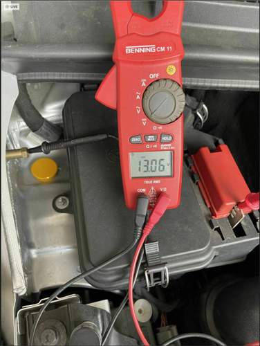

Ich habe nochmals meine Messwerte n a c h Einbau des fabrikneuen AGM 95 Ah u n d das neue Vers. 3 IBS-Steuerelement angehängt:
Zum Fahrtende liegt die Ruhespannung vom Starterakku bei 13,6 Volt ... nach 6 h liegt sie noch bei 13,02 Volt nach 24 h liegt sie dann immer noch > 12,85 Volt. (bedeutet Vollladung = 100 %)

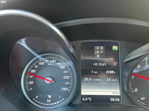

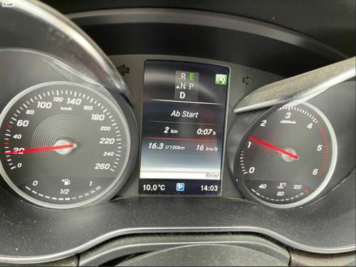

Deutliches Zeichen vom Bestzustand des Lademanagment ist die grüne Öko-Anzeige im KI von aktivierten S/S grundsätzlich immer nach weniger als 1 km Fahrstrecke !!! Hierfür müssen ca. 200 Bedingungen erfüllt sein ... die Motor-Temp. gehört mit nur 40 Grad nicht dazu ! - siehe Bild -
S/S aktiv bei kühlem Motor
S/S aktiv nach < 1km
Ruhespannung am Fahrtende
+5

folgende Ruhespannung sollte auf den Start-Hilfspunkten messbar sein:
alle Werte immer > 12,80 ideal > 12,90 bis teilw. > 13,05 Volt.
Dieser Wert bleibt bei einem neuen Starter Akku (Ri < 3,5 mOhm) mind. für 1 Woche > 12,80 Volt.
Kein Meter gefahren & kein Ladegerät gesehen !

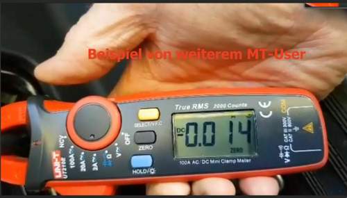

Sollte jemand diese o.g. Spannungswerte nicht erreichen muß der Ruhestrom -re neben Beifahrersitz gemessen werden ... deshalb die Beifahrertür nur gelehnt !!!
Ein präzise Feinstromzange muß zw. 12 mA bis max. 18 mA anzeigen !!!
Besitzer von "Oldtimer-Akkus" >4 -6 Jahre haben grundsätzl. sulfatierte Akkus mit 50 % Leistungsverlust und werden diese o.g. Ruhespannungs- und Ruhestromwerte kaum erreichen. (CCA-Wert < 500 Amp. dazu Ri-Werte > 15 mOhm )
Hier hilft nur 170 € & Amazon !!!

Ein weiteres Indiz für optimale elektron. Betriebseinstellg. ist die grüne ECO-Leuchte im KI für aktiv. S/S-Bereitschaft.
Diese grüne Lampe erscheint dann stets auf dem ersten -spätestens zweiten Fahrkilometer somit alles bestens OK !

Es ist ebenso, wie mit jedem Update der Betriebssysteme ... Handys ... TV-Flats ... Receivern usw.
jede Weiterentwicklung versucht erkannte Fehler zu beseitigen ... versucht die Sicherheit im Internet zu verbessern und letzlich den Gebrauchswert zu erhöhen.
Nur deshalb wurde die 3.Version vom IBS in jedes neue Fahrzeug mit Euro 5 und 6 nun eingebaut.
p.s.:
das austauschen vom IBS ist handwerklich, wie auch kostenmäßig vergleichbar mit dem wechseln vom Scheibenwischerblatt. ( ca. 52 € )
3. Software-Generation
IBS

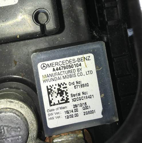

Ich habe bei mir (MPA 05/2017) diesen IBS gefunden - siehe Bild. Manufacture date zwar 28/12/16, aber Software Version 16/14.00, Hardware Version 12/32.00 - diese Versionen meine ich auch auf dem Bild vom IBS3 zu erkennen. Habe ich damit schon ein IBS v3?
Mein eigentliches Anliegen ist ebenfalls, dass ich gerne die Aufbaubatterie beim Fahren möglichst voll geladen haben möchte. Wie darf ich das Lademanagement ab Werk verstehen: Wenn ich beim Campen die Aufbaubatterie entlade (sagen wir z.B. auf 50%) - und ich den Motor starte (Starterbatterie zu 80% geladen) - werden dann beim Start Aufbaubatterie und Starterbatterie hart parallel geschaltet und es fließen dann aufgrund der unterschiedlichen Ladezustände Ausgleichsströme zwischen den Batterien? Werden beide Batterien zusammen geladen (also als ein Block), oder wird jede Batterie separat geladen? Ich verstehe die Ausführungen bisher so, dass das IBS beide Batterien bis 80% auflädt und die LiMa dann abschaltet. Wie lange müsste man erfahrungsgemäß dann mit Fahrlicht noch fahren, bis die Aufbaubatterie voll geladen ist? Ich beobachte bei mir recht geringe Ladeströme beim Fahrtlichtbetrieb von typischerweise 1,2 bis 2A - was sich die beiden Batterien ja dann noch teilen, das entspricht ja dann fast eher einer Erhaltensladung.
