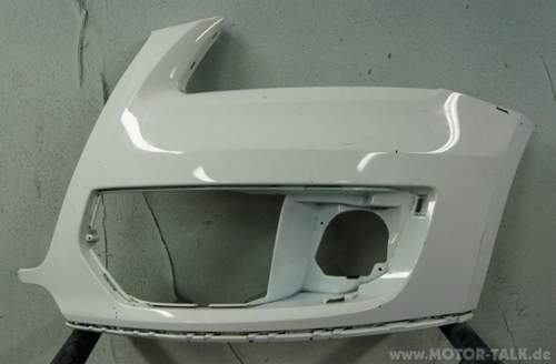

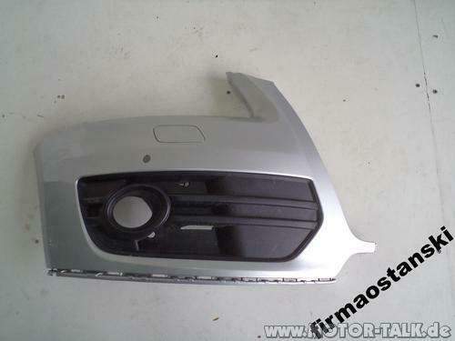

Aber kann mir den jetzt jemand defionitv sagen, ob die Stoßstange einteilig oder mehrteilig ist ?
Wenn sie einteilig ist wird es definitiv zum Schlagbatausch kommen.
Dein Gutachter und der Freundliche haben leider Recht!
Die Front besteht aus 3 bzw. sogar 4 Teilen. Und damit meine ich nicht die NSW Gitter und den Grill...
Siehe Bilder im Anhang. Es ist ein rechtes und linkes Seitenteil sowie ein Steg in der Mitte.
Das wird zusammengesteckt/verschraubt und dann kommt der SFG quasi drüber und verdeckt die "Nähte"...

Danke erstmal für die Antworten. Mit der Stoßstange habe ich dann wieder was gelernt.
