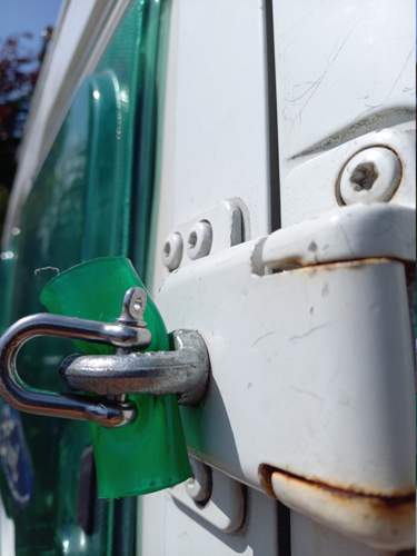

Für Ladungssicherung gibt es Zurrpunkte. Die Scharniere sind dazu mehr als ungeeignet.

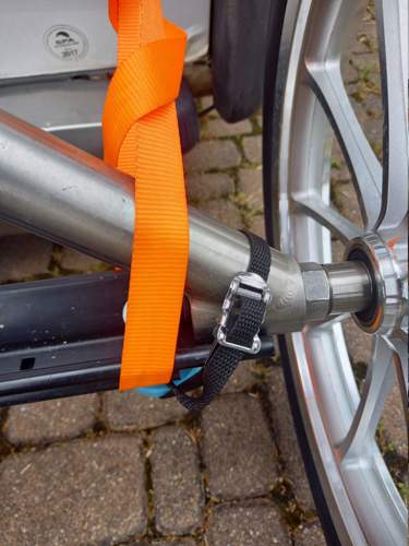

Welche Ladungssicherung soll denn hier (im Fall des Strandseglers von Seite 1) vorliegen? Bei einer Bremsung kann es den Segler nicht durch die hinteren Türen drücken, das stimmt. Nach unten ist der Segler durch den Fahrradträge bzw. auch die Gurte zumindest brauchbar abgesichert. Nach oben ist aber nichts vorhanden. Jedes Schlagloch, wo man durchfährt entlastet den Strandsegler. Diesen Effekt dürfte man bei "rüttelden" Kopfsteinpflasterstraßen sehr gut bemerken. Jeder sollte das kennen, was da nicht sicher in einer Seitentür oder sonstwo verstaut ist, kann sich langsam fortbewegen. Durch derartiges Geholper ist schon manche Sonnebrille vom Armaturenbrett gestürzt. Warum sollte der Effekt bei einem Strandsegler am Heck anders sein?
Die Spanngurte werden kurzeitig entlastet und können verrutschen. Das ist hier der umgedrehte Fall einer Niederzurrung, die zu lose ist.

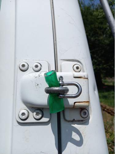

Und den Türscharnieren würde ich generell nicht viel zutrauen. Wenn ich das so anratsche, bis der Spanngurte meiner Meinung nach ausreichend straf ist, fällt der TE vorher in Ohnmacht. Weil er Angst hat, das die Scharniere ausreißen werden. Darauf zu vertrauen, das die deutlich mehr aushalten als berechnet, ist zumindest fragwürdig.
Und wenn es jetzt ganz konkret werden soll, Umschlingungen wie bei den Gurten unten oder das führen von Spanngurten durch Ösen ist generell falsch.

Für die Zweifler oder Besserwisser
Mein BBS Concept mit CadKat - Reifen wiegt unter 50 Kg
Er ist mit 4 Spanngurten nach oben verzurrt, d.h. die Gurte entlasten den Fahrradträger.
Der Strandsegler (ohne Sitz) mit den dünnen Alus ist bei laschen 28 KG
Beide Fahrzeuge werden natürlich unabhängig von den Spanngurten fest auf dem Fahrradträger montiert (Spanngurt/verschraubt).
An den Türscharnieren sind extra Ösen montiert in denen noch ein Schlauch zur schonung der Spanngurtes ist.
Mein Fahrrad (Carbon) wiegt 8,2 Kg
Stützlast sind 100 kg der Fahrradträger ist für 60 kg zugelassen.

Der TE hatte zwar gar nicht danach gefragt, aber zwischenzeitlich war die Vermutung aufgekommen, dass die Türscharniere nicht genug Festigkeit zum Verzurren bieten. Beim Kauf eines Fahrradträgers wurden mir für Kastenwagen Modelle mit 20kg Eigengewicht und 60kg Zuladung empfohlen, die nur in den Scharnieren der rechten Tür verankert gewesen wären und die Tür mitsamt Rädern zu öffnen gewesen wäre. Somit sollte beim TE in dieser Hinsicht kein Problem sein, da er die Last ja sogar auf 4 Scharniere verteilen kann. Ich habe mich dann doch für ein anderes System entschieden, weil ich langfristig ein Absenken der Türen befürchte, wenn ich die beladen öffne. Aber das Problem hat der TE ja gar nicht.
