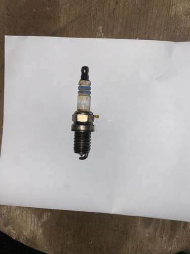

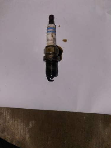

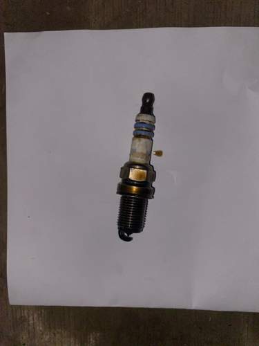

Mein Volvo V70 R Bj.1998 mit dem 2.0 Liter Motor (B5204T3) macht Probleme. Und zwar läuft er viel zu fett und hat sehr wenig Leistung bei stark erhöhtem Kraftstoffverbrauch, konnte auch einen Fehlercode auslesen (EFI 231). Ich habe bereits sehr viele Teile an dem Wagen gewechselt da ich ihn generell herrichten möchte und er in einem sehr verwahrlostem Zustand war. Teile welche denke ich für mein Problem von Relevanz sind (die schon gewechselt wurden):
Lambdasonde (regelsonde)
Luftmassenmesser
Benzinrail (aufgrund von Undichtigkeit)
Zündkabel, Zündkerzen, Zündverteilerläufer, Zündspule
Außerdem war der Turbolader bei Kauf demontiert, sodass ich nicht weiß ob alle (ich meine es sind Unterdruckschläuche) wieder dort hingekommen sind wo sie hingehören. Könnte das die Ursache für mein Problem sein? Oder hat jemand vielleicht noch andere Ideen? Bin für jede Hilfe dankbar. Anbei noch ein paar Bilder von den Zündkerzen
P.S. Das Öl an den Kerzen kommt nicht aus den Zylindern sondern stand oben in den Zündkerzenlöchern

prinzipiell ist wenn ein Motor zu fett läuft :
1. Zu wenig Luft im Verhältnis zum Kraftstoff
2. Zuviel Kraftstoff un Zuwenig Luft
3. Ein Temperatursensor gibt falsche Werte heraus/defekt
4. Wert vom Luftmassenmesser nicht i.O. (War der neu)
5. Wurde der Turbo geprüft? Wenn er schon abgebaut war.
Warum sind deine Kerzen so verölt?
Wurde die Kompression schon geprüft?
Sag uns doch was schon geprüft wurde .
Sorry das mit dem Öl nicht gelesen, heißt aber auch Nockenwellenkasten neu abdichten. Was nicht eben Mal gemacht ist.

@Darkmoparduke schrieb am 1. Februar 2023 um 20:19:44 Uhr:
Das Öl in den Schächten hat in den meisten Fällen eine harmlosere Ursache. Die Dichtung des Öleinfülldeckels verhärtet. Neue Dichtung in den Deckel und das Problem sollte gelöst sein.
Zumindest wäre es erst mal die weitaus kostengünstigere Alternative

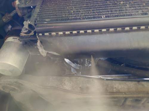

Also, die Einspritzdüsen sahen unauffällig aus waren jetzt trotzdem eine Stunde im Ultraschallbad. Das Ladeluftsystem habe ich nicht abgedrückt sondern mit Rauch gefüllt, war auch alles dicht und verstopft ist es denke ich mal auch nicht, da ich keine vergessenen Lappen etc. sehen konnte als ich es auseinander gebaut habe und der Rauch auch aus der Ansaugbrücke (dort wo eigentlich die Düsen sitzen) wieder raus kam. Den Rauch habe ich direkt an dem Rohr welche auf der Druckseite des Turbos sitzt eingespeist. Später werde ich noch den Auspuff prüfen, wie mache ich das am besten? Direkt hinter dem Turbolader abschrauben ? Vielen Dank für die ganze Ideen und Tipps.
Am Auspuff lieg es auch nicht, egal ob ich in direkt hinterm Katalysator oder nach dem Turbolader abgebaut habe Problem bestand nach wie vor.
