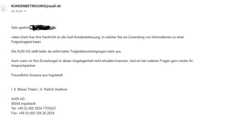

ich wollte Rotor Felgen für einen A4 auf einem S3 eintragen, da die Original Felgen keine Gutachten haben braucht man eine Traglastbescheinigung, deswegen hab ich eine bei Audi angefragt: Hier die Email.
Wie soll ich weiter vorgehen wenn ich beim TÜV eine Traglastbescheinigung brauche ? War noch nicht beim TÜV wegen dem Eintragen und wollte halt auf die Traglastbescheinigung warten aber jetzt das..
Was kann ich machen und woher bekomm ich eine neue Traglastbescheinigung ?
MfG

Evtl. eine andere Prüfstelle aufsuchen und auf jeden Fall beim TÜV (im Osten Dekra) per Einzelabnahme

Auf den Rotor sind aktuell 235er reifen, die auf einem A4 gefahren wurden. Hab auch von 2 Leuten mitbekommen die auf dem A3 die Rotor Felgen für den A4 fahren auch auf 235/35/19 Dimension.Bringt dir aber nichts. Wenn der Impact Test nicht mit dieser Größe gemacht wurde dürfen die Felgen meines Wissens nicht damit eingetragen werden.
^So sieht es aus^
Der Impact-Test wird immer häufiger bei Einzelabnahmen berücksichtigt.
Was vor einigen Jahren noch problemlos eingetragen wurde, scheitert heutzutage daran.
Da hilft nur in anderen Bundesländern anzufragen, oder beim Tuner deines Vertrauens anzufragen.

ich hab mir für die Seat Exeo Felgen auf meinem Audi A4 aus Etka die Teilenummer plus Fahrzeugzuordnung ausdrucken lassen. Damit bin ich dann zur Prüfstelle und der hat die Felgen dann über ein Vergleichsgutachten aus seinem Computer eingetragen.
Kommt auf den Prüfer an. Wenn er einen Nachweis über die Traglast mit Angabe der verwendeten Reifens haben will, dann könnte es schwierig werden. Die Leute werden halt immer schlauer und es gibt daher immer neue Anweisungen, an die man sich halten muss. Erwischt man einen Prüfer der wenig mitbekommt von neuen Anweisungen, dann geht es schnell, bei anderen kann es länger dauern.
Meine Felgen auf dem Sharan trug erst der dritte Vollgutachter ein. Einer, der die nicht eintragen wollte, sagte, dass ich es woanders probieren soll, da deren Vorgabe vom Leiter der TÜV-Stelle heißt, dass Felgen in der Kombination aufgrund eines fehlenden fahrdynamischen Gutachtens (vorne kleinere ET als hinten, bei Mercedes OK, da ab Werk so, beim Sharan bedenklich) und eines fehlenden Vergleichgutachtens für die Felgenbreite nicht eingetragen werden. Zudem sagte er aber auch, dass es nicht heißt, dass die Kombination unsicher oder nicht zulässig ist, er sich aber an die Weisungen von oben zu halten hat.
Dritter Prüfer hat mir gesagt, dass es vorbildlich ist, wie ich mich im Vorfeld um alle Papiere und Reifenfreigaben gekümmert habe, ist einmal um Pudding gefahren und hat mir das Gutachten erstellt. Dieser darf allerdings auch fahrdynamische Gutachten erstellen und kann eine ungewöhnliche Kombination wohl besser einschätzen.
So unterschiedlich kann es sein...
