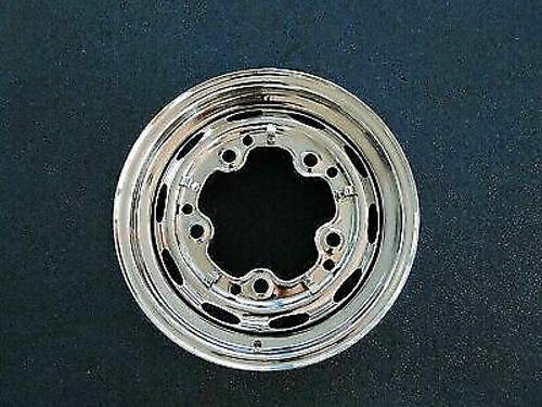

wenn du noch nie so eine felge gesehen hast,
heißt es nicht automatisch das es das nicht gbt
vw käfer+bus+porsche hatten sowas im programm
viele franzosen sogar mit 3loch befestigung
(fast)alle anhänger
