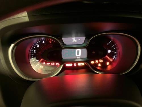

Mein Trafic steht zur Übernahme bereit. Leider hat er keine Reifendruckkontrolle verbaut.
Weiß jemand wie es mit der Nachrüstung aussieht? Ist das Steuergerät vielleicht schon verbaut und man muss nur die Sensoren nachrüsten und eben das Steuergerät codieren/freischalten?
Des Weiteren möchte ich die "TFL mit Rückleuchten immer an (Nordmannschaltung/Skandinavien Schaltung)" codieren (bitte keine Diskussion darüber wie sinnvoll das ist). Ist die Codierung vielleicht bekannt (z.B. mittels Ddt4all).
Danke.

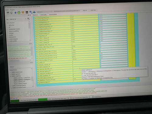

Danke nochmal. Jedoch habe ich gestern per Zufall folgendes
Video
entdeckt. Darin sieht man, dass die TFL mit Rückleuchten an sind, das Abblendlicht dabei aus. Und die Codierung wird auch verraten via DDT4ALL:
Code:
EMM_EDISON
EMM_Lighting
EMM_Lighting_Configuration
NBX_rear_tail_with_DRL_CF=1
Genau was ich gesucht habe.

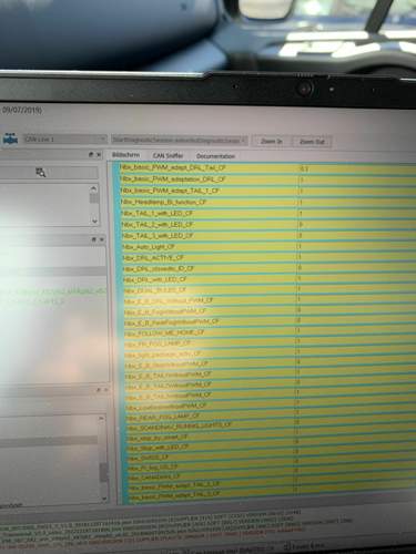

Nur ein Update von mir. Ich habe heute mittels DDT4ALL das Steuergerät ausgelesen. Leider ist der "NBX_rear_tail_with_DRL_CF" Wert beim Trafic III nicht hinterlegt. Der "Nbx_SCANDINAV_RUNNING_LIGHTS_CF" hingen schon.
Nur um das hier abzuschliessen. Der Wert ist doch hinterlegt. "TFL mit Rücklicht immer an" funktioniert nun einwandfrei.
Nbx_rear_tail_with_DRL_CF
