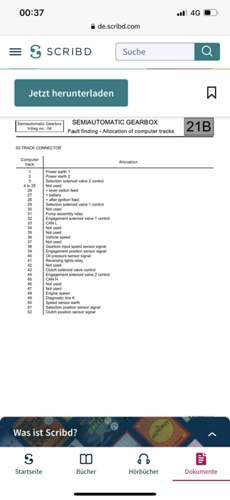

Hallo Sensor ist getauscht und Tacho läuft immer noch nicht hat , jmd einen genauen Schaltplan für mich dass ich weiß ,von wo nach wo das Signal geht und ich das durchklingeln kann .
Fehler ist leider immer noch nicht behoben , habe auch nochmla passende Pläne mir rausgesucht.
Vom neuen Sensor im Getriebe habe ich auf beiden Pins Durchgang zum Getriebesteuergerät und vom Getriebesteuergerät zum Tacho ist auch Durchgang . Wo jetzt genau der Fehler liegen kann weiß ich leider nicht.
Falls jmd die Belegung braucht vom Sensor am Getriebe , weißes Kabel (Signal) geht auf Pin 38 am Getriebesteuergerät (Eingangssignal Vehicle Speed Sensor)
braunes kabel (Masse Sensor) geht an Pin 50 Getriebe Stg (Earth Speed Sensor)
Und von Pin 36 gehts zum Tacho Pin 14 also das Signal weiter , diese Verbindungen stehen alle , aber auf Verdacht iwas jetzt da tauschen ist mir zu heikel.
