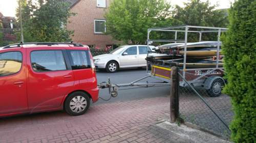

am Freitag bin ich mit dem Bootsanhänger meines Vereins nach Quakenbrück über die A2 "gedüß". Ich spiele Kanupolo und mein Team musste zur Norddeutschen Meisterschaft mit Material in das ca. 200km entfernte Quakenbrück.
Ich selber bin 18 und habe den normalen b fs. Der Toyota Yaris Verso von meinem Vater hat auch eine Anhängerkupplung mit der wir regelmäßig unseren kleinen Grünabfallanhänger ziehen. Naja der kleine Toyota darf gebremste Anhänger bis 900kg ziehen. Ich habe extra nochmal mit dem ADAC gesprochen ob das funktionieren würde. Und deren Aussage war "Ja!".
Also den Wagen vollgetankt und los auf die A2. Der Toyota ist übrigens ein Automat. Um ein annähernd vernünftiges Tempo zu bekommen musste das Gaspedal immer bis kurz vor diesen Sezialschalter gedrückt werden. Dann war man so bei 90-100. Bergauf mit den LKWs wars dann recht stressig weil die immer langsamer wurden und deren Geschwindigkeit die Automatik zum rumschalten gebracht hat. Deswegen musste ich überholen, weil ich sonst bei 50kmh wäre. Die Überholvorgänge dauerten so 5min pro LKW....

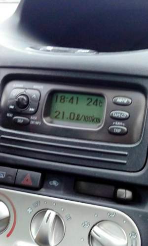

Der Verbrauch des Toyota war dauerhaft bei 20l/100km. Und von den 450km Reichweite blieben am ende noch 50. Die gesamte Fahrt wurde immer wieder vom Auto mit interessanten Knall und Quietsch - Geräuschen kommentiert. Aber unser Toyota hat es wunderbar ohne Probleme geschaft. Wenn auch mit dauerhaften 4500rpm.
Die Rückfahrt heute war entspannt aufgrund der fehlenden LKW. Die meisten Kraftfahrer hatten geschmunzelt beim Anblick des unproportionalen Gespann.

Hätte den Toyota schwerer geschätzt.
Aber 1530kg + 2000kg wären 3530kg und somit nicht zulässig.
Aber wenn man den kleinen Toyota ein paarmal so gequält hat, hat sich zumindest das Getriebe recht bald verabschiedet.
Wenn schon mit dem schwächlichen Ding, dann lieber ein bisschen langsamer machen und falls möglich manuell runterschalten, dass das Getriebe das nicht unter Volllast machen muss.
Zunächst möchte ich anmerken dass es sich um einen Yaris Verso handelt. Es gibt auch nur Yaris bzw. Verso. Der Yaris Verso hat eine zugelassene Gesamtmasse die mit der zugelassenen Gesamtmasse des Anhängers nicht mehr als 3,5T wiegt. Um mich zu vergewissern das ich den Hänger ziehen darf, habe ich die Fahrzeugscheine dem ADAC vorgelegt. Die Boote sind aus Carbon bzw. Kevlar und Aramid. Sehr leicht. Im Stauraum warwn nur zwei Bierbänke + Schutzwesten und Paddel aus Carbon. Ich denke nicht das der Hänger damit mehr als 900kg gewogen hat die der Wagen ziehen darf. Der Yaris Verso bj. 2003 ist sehr leicht. Er ist ja auch gerade mal 3, ...Meter lang. Ok. Das Tempo war schneller als 80. Aber nur so hat die Automatik nicht die ganze Zeit hochgedreht. Ich hätte mich nochmal informieren können wie man die Automatik auf Schwerlastbetrieb einstellt.
Toyota hat für mein Empfinden gute Arbeitsautos gebaut. Der Wagen ist nicht überhitzt oder dergleichen. Ich werde jetzt nochmal das Öl wechseln damit es auch weiterhin läuft. Der Yaris Verso von uns hat jetzt 300000 runter und wurde kein bisschen geschont. Läuft aber super.
ja, tatsächlich gab es genau eine Variante des Yaris Verso mit einer zGM vom 1500 kg (der 63 kW Benziner mit Euro 3). Der ist tatsächlich 2003 ausgelaufen.
Bei einem Anhänger mit nicht mehr als 2000 kg zGM war also FE-technisch "alles gut"
