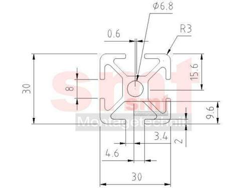

Ich bin gerade auf der Suche nach den richtigen Aluprofilen und frage mich gerade, welchen Durchmesser die aufgesteckten Rohre bei dir haben.
Bei den beiden Profiltypen, die ich gefunden habe, sind die mittleren Löcher im Durchmesser nur 6,8 mm bzw. 7.3 mm. Da frage ich mich, ob das tatsächlich reicht, zumal ich noch keine Rohre in einem der Durchmesser gefunden habe...
Hier habe ich die besten Preise gefunden:
https://www.smt-montagetechnik.de/produkte/83.htm
Danke für weitere Tipps.
Typ-B 30x30
30x30 Profil
Ich habe die Rohre im Baumarkt gekauft (Standard nichts besonderes) und die passen ganz genau in die Schnaithmann Profile, den Durchmesser habe ich jetzt gerade nicht vorliegen.
Du musst allerdings darauf achten, die äußeren Verschraubungen nicht zu fest zu ziehen, da die Schrauben durch die Nutensteine Druck auf das Profil ausüben und dadurch der offene Innendurchmesser eingedrückt werden kann.
Dann passen die Rohre natürlich nicht mehr sauber rein und müssen teilweise angeschliffen werden (war bei mir so).
Das betrifft natürlich nur die äußeren Verschraubungen, unter denen das Rohr eingeführt wird.
