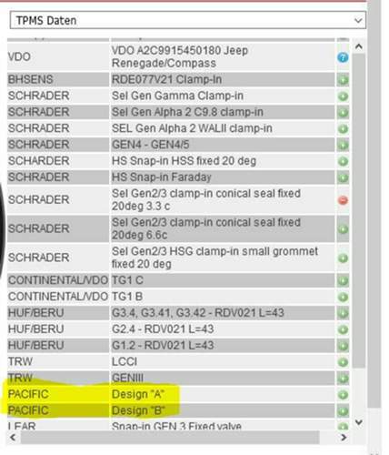

Aktuell stehe ich jedoch noch vor der Frage, ob die OE RDKS an meine Sparco Assetto Gara passen.

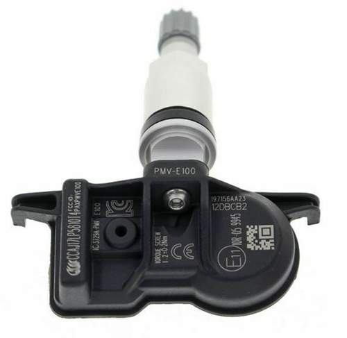

Ich konnte bisher herausfinden dass die originalen RDKS von Toyota von dem japanischen Hersteller Pacific sind. Welche die genaue Bezeichnung ist weiß ich noch nicht, es steht aber mal PMV-E100 drauf.
Von OZ gibt eine Liste welche RDKS passen, da steht aber nur Pacific Design "A" und Design "B". Da versuche ich noch von OZ zu erfahren ob das passt.
Pacific PMV-E100
