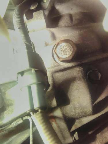

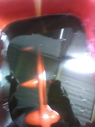

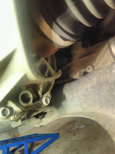

Ich habe heute an einem baugleichen C1 von 2011-60Tkm das Getriebeöl gewechselt und ich kann nur empfehlen das Öl nicht als Lebensdauerfüllung anzusehen.Das abgelassene Öl hatte deutliche goldene Schwebestoffe von den Synchronringen vermutlich Bronze.Benötigt werden 2Liter 75W-90 API GL4 (Castrol Syntrans), zwei Aludichtringe 18x24x2.
Das Befüllen ist vom Platz recht ungünstig, dazu vetwende ich einen transparenten Schlauch mit Außendurchmesser 16mm.
Getriebeöl alt
Ablassöffnung SW22
Einfüll und Kontrollschraube stirnseitig

Ich fahre nach 215.000 km auch noch mit der alten Getriebesauce. Neues Getriebeöl ist schon beschafft und werde in den nächsten Wochen das Getriebeöl selber wechseln.
Da ich keine Grube oder Laderampen habe, werde ich die Frontschürze demontieren, damit das Befüllen besser klappt.
Für das Befüllen habe ich einen transparenten Schlauch ca.16x12x1000 verwendet und die Ölflasche von oben mit dem Schnorchel direkt in den Schlauch eingesteckt.Nachdem bei der Flasche anfangs nichts daneben ging habe ich ein Loch für den Druckausgleich in die Flasche gestochen.Ging sehr gut.An der zweiten Literflasche war es etwas mühsamer, da nur etwa drei Viertel 0,7ml benötigt werden.Das Frontend würde ich also möglichst nicht demontieren.
