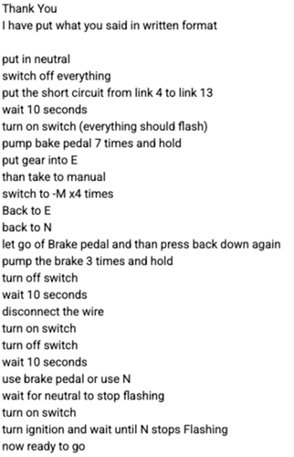

Danke für diese Info. Ich bin kein Mechaniker. Ich habe aber nach Recherchen festgestellt, dass die Kupplung die Ursache meines Problems sein könnte.
Problem passiert beim Stehen im Stau dann fängt an "N" an der Anzeige zu blinken. Es leuchtet auch eine rote Lampe. Das Auto kann nicht mehr gefahren werden. Ich muss kurz (ca 5-15 Minuten) das Auto ausschalten, damit es wieder fährt.
Beste Grüße
Probier es mal mit anlernen,evtl hats du glück und musst sie noch nicht tauschen,ist ja ein Automatisiertes Schaltgetriebe , leider lfter Probleme mit dem Steller
@M.Hart schrieb am 15. März 2025 um 12:52:25 Uhr:
ich habe den Stellmotor nach dieser Anleitung (https://www.youtube.com/watch?...) zurückgestellt und das Auto hatte kein Problem und nach 4-5 Wochen, es kam wieder das selbe Problem. Ich habe wieder den Stellmotor zurückgestellt und es funktioniert wieder frei.
Gibt es vllt eine Endgültige Lösung?
Beste Grüße
