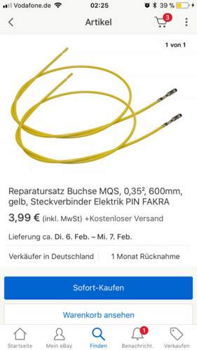

Bekomme ich beim MB Händler die passend gefärbten Kabel samt Kabelschuhen?
Ich hab mal beim meinem S211er Stromunterbrecher für die Außenspiegel nachgerüstet weil die Spiegel so hässliche Geräusche gemacht haben. Da hab ich dann bei MB gelbe Kabel mit Kabelschuhen bekommen. Die waren bereit fertig gecrimpt. Es waren irgend wie Reparaturkabeln oder so.
Die Rep. Kabel sind immer gelb.
Sind normale MQS Kontakte, die würde ich nicht bei MB kaufen, macht die Sache nur unnötig teurer.
Das mit der Farbe hab ich mir schon so fast gedacht, dass die immer alle gelb sind. Hatte auch gerade schon mal bei ebay geschaut obs die da auch gibt. Ist MQS die Größe/Bauart des Kontaktes?Nicht dass ich was bestelle und hinter passt der Kontakt nicht in den Stecker weil er zu groß ist.

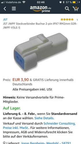

Die Kabel habe ich jetzt die richtigen denke ich. Jetzt brauch ich nur noch den richtigen männlichen Stecker für das Spiegelglas. Hat er auch einen bestimmten Namen?
Der am Spiegel werkseitig verbaute Stecker ist der weiße. Ich glaube den passenden männlichen Stecker dazu gefunden zu haben. (Der graue)
Korrigiere mich wenn ich falsch liege.
So es ist vollbracht! Habe gestern Abend den automatisch abblendbaren Außenspiegel nachgerüstet.

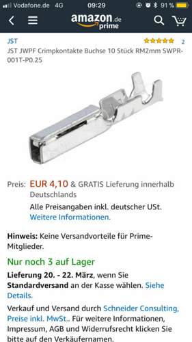

Der Stecker für 3,90€ von Amazon hat 100%ig gepasst. Jedoch hatte ich bei dem Stecker Probleme die MQS Quadlock Buchsen einzustecken. Dies ging nur mit sehr viel Gewalt. Jedoch habe ich sie weit genug eingesteckt bekommen damit sie Kontakt zu den beiden Pins im Spiegelstecker bekommen. Wäre schön wenn einer wüsste welche die richtigen Buchsen für den Stecker wären und dies hier veröffentlichen würde.

Das Problem mit den Buchsen habe ich auch gelöst. Habe die passende JST JWPF Crimpkontakte Buchsen bestellt. Im Anhang füge noch Fotos mit den komplett benötigten Ersatzteilen. Die restlichen Fotos des Umbaus habe ich mir diesmal gespart. Der Arbeitsablauf ist wie beim linken Außenspiegel.
