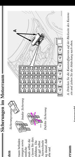

Sicherung(en) No. 17 Ablendlicht rechts (10A) im Motorraum geprüft? Durchmessen - Sichtkontrolle alleine genügt meist nicht.
Ansonsten Massekontakt am Scheinwerfer durchschleifen bzw. messen.
Siehe Handbuch S. 105 Sicherungen V70ii

Sicherung sind alle überprüft und in Ordnung.

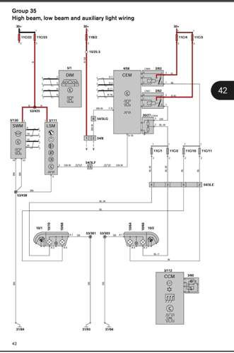

Aber dann kommt definitiv kein Strom zum Scheinwerfer. Check mal die Kabeln vom Scheinwerfer zum Kabelstrang vom Auto. Kabelstrang vom Sicherungskasten weg zum Scheinwerfer messen ob da wenn Licht an überhaupt 12V kommen.
So bleibt wohl eher die Plusleitung.
Zieh zum Test doch mal ein PlusKabel vom Sicherungskasten Motorraum Sicherung No. 17 zum SCHEINWERFER ANSCHLUSSBUCHSE.
Vllt. Kabelbruch / Marderfrass auf halber Strecke? Oder Kabelende am STECKER zum Scheinwerfer.

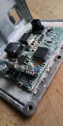

Hast Du Xenon Beleuchtung???
Da stirbt bei Feuchtigkeitseinbruch mit Vorliebe das Xenon-Vorschaltgerät unterm Scheinwerfer... Den müsstest Du dafür komplett ausbauen. Dazu muss aber bei Deinem Modelltyp der gesamte Frontbumper ab.
Vielleicht hilft dir der Schaltplan. Der erste ist BJ.2005.
Der zweite Bj.2001

Bild: Abgesoffenes Xenon-Vorschaltgerät (rechts). Links trocken!
