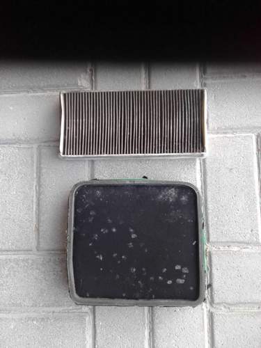

Wie schauen denn die Filter aus? Klima mit Digitalanzeige? Dann sind ja die beiden Staubfilter oft unbekannter Weise hinter dem Handschuhfach ...
@Austro-Diesel schrieb am 14. Juli 2017 um 21:06:20 Uhr:
... Dann sind ja die beiden Staubfilter oft unbekannter Weise hinter dem Handschuhfach ...
...zusätzlich zu den beiden im Beifahrerfußraum 🙄
Die beiden im Fußraum sind bei dieser Ausführung ja die Aktivkohlefilter, die selten zum Einsatz kommen (Geruchsfilter-Taste gedrückt).
Ich wusste von diesen Filter hinter dem Handschuhfach auch lange nichts, meine damalige freie Wertkstatt offenbar auch nicht und als ich nach den Anleitungen hier im Forum das Handschuhfach ausbauen wollte glaubte ich an einen Irrtum, weil das blöde Teil nicht und nicht rauswollte (musste es oben in der Mitte gefühlt sehr extrem runterbiegen). Was ich dann sah schockierte mich ... die Filter waren wahrscheinlich 4 Jahre lang nicht gewechselt worden ... *graus*

So ging es mir als ich meine gleich nach dem Kauf des Autos wechselte; der Besitzer hatte wahrscheinlich mehr Wert auf den Motor gelegt als auf seine Gesundheit, denn der Luftfilter vom Motor war nagelneu 🙄
Anbei 2 der 4 Filter.
LG Werner
