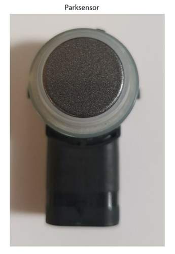

Sorry, da bin ich etwas anderer Meinung, da sich die beiden Totwinkel/Radarsensoren hinter dem Stoßfänger befinden.
- Totwinkel/Radarsensor = MB Teilenr. A000 905 55 10 (Bild 1 und 2)
- Parksensor = MB Teilenr. A000 905 55 04 = Bild 3
wer_pa
Bild 1
Bild 2
Bild 3

A000 905 55 10
das ist die Nummer für die Parksensoren.Totwinkelradarsensoren sin was was ganz anderes. So ist das eben wenn man selber gar keinen Mercedes fährt.

Genau das sind die richtigen.
