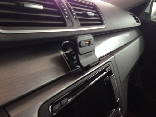

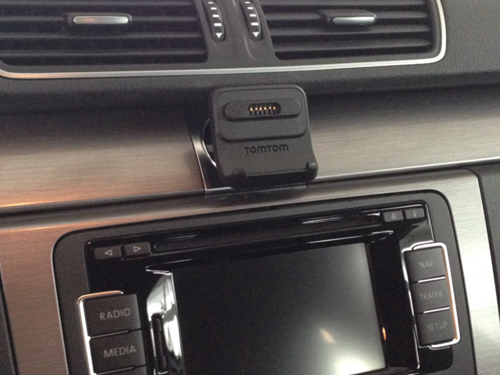

Nachdem ich beim Kauf meines B7 auf das eingebaute RNS315 keinen grossen Wert gelegt habe, ich wollte mir ein neues TomTom verbauen. Doch die Ernüchterung war dann gross, TomTom hatte nur noch schrottige Navis im Angebot. Mein altes GO920 wollte ich nicht mehr verwenden, da es schon sehr alt war, aber dennoch leistungsfähiger wie das VW Teil.
Zwischenzeitlich kam dann das TT GO6200 raus, mit TMC Plus, einem 6" grossen Bildschirm und aktuellstem Kartenmaterial. Die ersten Tage habe ich das Teil klassisch mit dem Saugnapf an der Windschutzscheibe montiert, dabei habe ich mir Gedanken gemacht, wie und wo ich den Navihalter befestigen könnte, ohne dass ein bleibender Schaden am Auto entstehen würde.
Die Lösungen von Brodit sind hässlich, teuer und das Stomkabel liegt immer noch frei.
Erst mal habe ich die mittlere Lüftungsdüse und die hübschen Zierleisten abgebaut und nach Lösungen gesucht. Mit der Analoguhr fand ich die Lösung. Nachdem ich gesehen habe, dass man die komplette Uhr für ca. €30.- bekommt, habe ich dann alle Überlegungen mit Rapid Prototyping verworfen.
Die Uhr ist schnell zerlegt, das Glas von innen lackiert und die Aufnahmekugel für die TT Halterung mittig verbohrt und verschraubt. Für das Stromkabel habe ich auf der 6 Uhr Position eine Aussparung ins Glas geschnitten. Alles zusammengeschraubt und montiert, das Stromkabel mit dem Netzteil hinter dem RNS 315 nach unten zum Zigarettenanzünder geführt und verlötet, so dass sich das Navi mit der Zündung ein und ausschaltet.
Nun ist das Navi perfekt im Sichtfeld und sieht recht ansprechend aus. Das TMC Plus ist der Hammer! Minutengenaue Anzeige aller Verkehrsbehinderungen, Sprachsteuerung und keinerlei Reflektionen des Displays in der Frontscheibe.

Kurzer Nachtrag: Schon mein GO920 hatte ich in meinen Autos mit eigenen Haltern eingebaut, so konnte ich das Navi jeweils mitnehmen. Selbst auf meinem Motorrad habe ich den passenden Adapterhalter.
Da beim GO6200 der Adapter unten am Gerät angebracht ist, muss ich den Halter im Boxster ebenfalls neu bauen.
TomTom hat eine standardisierte Schnittstelle an ihren Geräten, eine 16mm Kugel. Um eine optimale Halterung bauen zu können, habe ich mir ein paar 16mm Kugellagerkugeln besorgt und ein M6 Gewindestift angeschweisst. So kann man mit wenig Aufwand einen Halter ins Auto bauen und die Kugel festschrauben, der TomTom-Halter kann dann einfach draugesteckt werden.

Hallo Pilot69,
hab da mal zwei Fragen und eine Bitte 🙂
1.Könntest du von der Halterung ohne Navi bitte mal ein Foto machen und hier einstellen ?!
2.Kann man die Uhr ohne Aufwand einzeln ausbauen?
3.Kann man die Stromversorgung nicht von der Uhr nehmen oder gibt es da nur einen Dauerplus ?

Hier erst mal die Bilder rund um die Uhr, die ist nur gesteckt. An der Uhr hat es nur Dauerplus und Beleuchtung, daher habe ich mich bei der Steckdose bedient.
Um an den Aschenbecher ranzukommen muss der Schaltsack und die beiden Schalterleisten links und rechts daneben entfernt werden. Schaltsack und die kleine Blende hinten sind nur geclipst, dann sieht man die Schrauben der Schalterleisten. Der Aschenbecher ist mit 2 Schrauben befestigt.

Hallo Pilot69,
also muss man die vorderen Leisten entfernen bevor man die Uhr entriegeln kann...
...wenn Mann das Navi immer rausnimmt könnte man ja auch den Dauerplus nehmen,
oder hängt da noch ein Empfänger am Kabel ?

Richtig, die Leisten werden ausgeclipst, wo die Clips genau sind, kannst du auf den Bildern sehen. Ich habe dazu mit Kunststoffhebeln von unten gearbeitet. Wenn man die Blende ums Radio vorher abnimmt, geht's besser. Die Uhr selbst ist nur eingelegt.
Beim GO6200 hat es nur ein USB-Kabel an der Docking Station, das Ladegerät kann man abnehmen. Die Verkehrsdaten empfängt das Gerät über das Handynetz, es entstehen im Ausland keine Roamingkosten. Das kleinere TomTom macht die Verbindung über das Handy. Das TMC Plus ist der absolute Burner! Gerade eben wurden mir 2 kurze Staus angezeigt, die wieder weg waren, als ich dort war. Die Ursache kam mir dann auf der Gegenfahrbahn entgegen, ebenfalls mit einer Meldung "stockender Verkehr", es waren 2x 2 Schneeräumfahrzeuge auf der Autobahn, dahinter haben sich jeweils die Autos auf etwas 200m aufgestaut. Kein Vergleich mit dem alten TMC.
Der Rückbau ist dannirgendwann mal recht einfach, Leisten abnehmen, Navihalterung rausziehen, neue Analoguhr einsetzen und anstecken, Leisten einsetzen, Ladekabel vom Navi nach unten rausziehen, fertig. Die Uhr stellt sich nach ein paar Sekunden selbst wieder.

Ich wollte noch mal ein Feedback nach ein paar tausend Kilometer zu meinem Einbau geben.
Die Position ist perfekt, im unteren Bereich des Gesichtsfeldes, durch die Ausrichtung parallel zum 315 gibt's keine Reflektionen auf dem Display vom TomTom und auch keine Reflektionen an der Frontscheibe. Es knarzt und wackelt nichts.
Was die Funktionalität des GO6200 angeht, so bin ich absolut zufrieden. Die Infos von TomTom Traffic sind der absolute Burner, Verkehrsstörungen werden mit einer extrem hohen Genauigkeit und praktisch live angezeigt. Das Gerät schlägt mittlerweile die Fahrziele in Abhängigkeit von Tageszeit und Wochentag vor und das mit einer sehr hohen Trefferquote. Alleine die Sprachsteuerung ist noch etwas träge und braucht mehrere Anläufe, aber ich bin zuversichtlich, dass das noch gefixt wird.
Da nehme ich die geringe Einschränkung durch den Einbau vor den mittleren Lüftungsdüsen gerne in Kauf. Kein Nachrüst-Mäusekino kann die Performance leisten, zumal ich eine Einbaulösung nicht in meine weiteren Autos rübernehmen kann.
