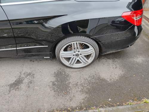

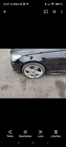

Muss die Bilder vom PC schicken. Geht mit dem Smartphone nicht oder ich bin zu alt und zu doof.
Anbei die Bilder. Hinten sind aber noch 10 er Spurplatten drauf..und es sind Winterreifen.

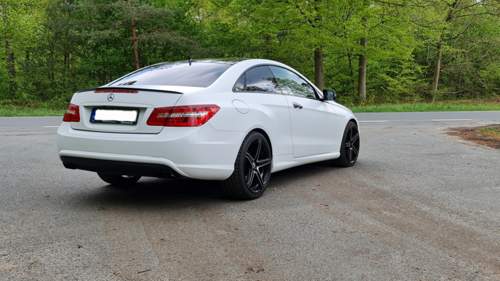

hab auf meinem 500er auch Tomasin, allerdings die TN20 in 8,5x19 ET30 rundum. Vorne mit 235 hinten 245/35 19.
Passt ohne irgendwelche Arbeiten. Hinten würden wohl auch noch 255 gehen.

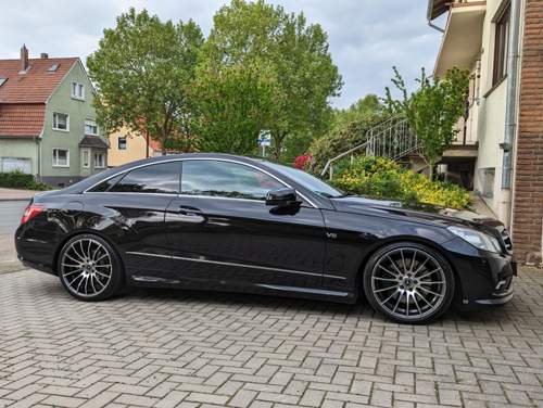

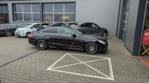

So kleines Update: Der Tüv hat die Tomason in ET 45 mit rundrum 10mm Platte und H&R Federn (Tiefe Version) ohne Probleme eingetragen. Anbei Fotos
