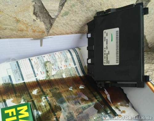

Noch ne Todsünde (von Mercedes selbst!) - ein undichten Elektrostecker am Getriebe verbaut zu haben!
Da ich mit der Diagnose bei mir zwar an alle Steuergeräte rankam - nur das Getriebesteuergerät sich beharrlich weigerte, hatte ich einen gewissen Verdacht!
Wie dem Bild zu entnehmen ist, bestätigte sich der Verdacht - komplettes EGS mit Getriebeöl geflutet!!
Hab alles zerlegt und gereinigt! Gefühlt schaltet die Automatik noch etwas sanfter - mit der Diagnose komm ich aber immer noch nicht ans EGS 🙁

Ja, ist immer gut für Überraschungen das Teil. Richtig heißt es "Führungshülse", ist ein Rohr mit mehreren O-Ring-Dichtungen, die den Stecker an der Elektronikplatine "durch das Getriebeöl" hindurch trocken von außen zugänglich macht. Quasi ein "Tunnel" für den Stecker, wenn ich das richtig gesehen habe. Diese O-Ringe werden gern mal undicht, wurden von MB auch mindestens einmal geändert.
Das ATF (Getriebeöl) wird durch die Kapillarwirkung der Litzen bis zum Getriebesteuergerät gesogen, welches zu allem überfluss noch so herum eingebaut ist, dass das, was drinnen ist, auch drinnen bleibt. Das Getriebeöl selber ist an sich nichtleitend, nicht aber der Dreck, den es mittransportiert. Daher funktioniert manachmal der Tipp mit dem Ausbeuen und "Waschen" mit Bremsenreiniger.

Na ja, dieses Teil wird nicht "zwangsweise" mitgewechselt, nur sehr gehäuft weil die Probleme damit bekannt sind. Wenn man den Stecker vom Getriebe löst (Bühne, hintere Unterbodenverkleidung muss da abgenommen werden) muss man ja sehen, ob das Innere trocken oder ölig ist.
