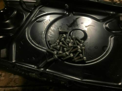

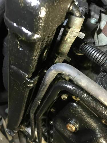

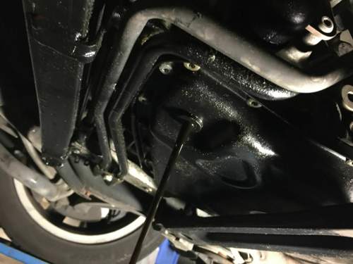

Am Phaeton kostet eine volle ölfüllubg mit dem neuen vorgeschriebenen Öl rund 1000€ zzgl softwareupdate und adaptionsfahrt und befüllen. Dafür bekommst du bei nem instandsetzer nen überholtes getriebe im Austausch.
Würd ich nicht bei audi machen lssen, die lassen die ölwanne ab, neues öl drauf, mit glück gehen 4,5L rein und das wars dann.
Richtig macht man es so:
Öl raus, ölwanne ab, schieberkasten lösen, dann laufen die kupplungen leer ubd die ganzen ölkanäle, so das gettiebe auskühlen und austropfen lassen.
In der zwischenzeit den neuen ölfilter auspacken und dichtring ölen, magnete in der ölwanne reinigen und alles auswischen.
Anschließend alles zusammenbauen, und nach vorgabe befüllen, jedoch nicht auf die 50 grad öltemp warten, sondern kalt befüllen, und so minimal überfüllen, das schafft reserve bei undichtigkeiten.
Befüllen am besten mit nachgebautem befüllgerät, hab mir da was feines gebaut, ohne ist es sehr schwierig und schmierig
So wirst du auch etwa 9,5L reinbekommen, das sind die 11L abzüglich wandler, spülen ist nach methode audi quatsch!
Wenn du dir sehr viel zutraust, zeit, eine gute beleuchtubg und das entsprevhende werlezug hast, dann kannst den schieberlasten auch abnehmen und zerlegen und die innereien putzen, hast du keine probleme ist das nicht nötig.
Beim 6HP getriebe muss!!!! Anschließend die adaption gelöscht werden um die schaltvorgänge auf die geänderte viskosität anzupassen!
