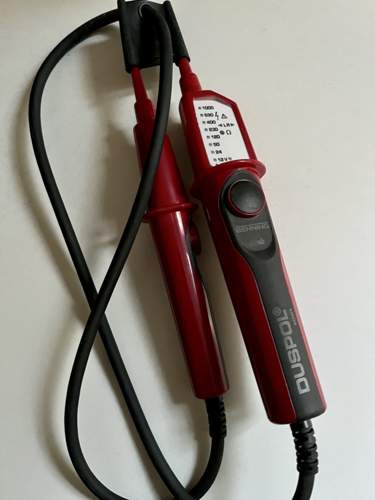

Mein Duspol ist von Fluke (ehemalige Betriebsausstattung) und macht seine Job, ich finde diesen Benning aber deutlich besser. Aber…..WENN dann mal ein neuer Duspol nötig wird, DANN wird’s sowas von Benning.
