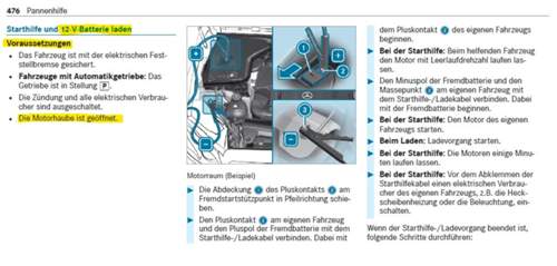

Bis jetzt habe ich immer die Abdeckung entfern und das Ladegerät mit den Klemmen an der Batterie an geklemmt.
Von Ctec gibt es Anschluss Kabel.
Mein Wunsch wäre ohne öffnen der Motorhaube die Batterie zu Laden.

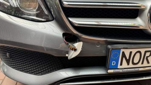

Mal Zeit gefunden mein Ctec CT5 Time To Go Fest Anschluss zu verlegen.
Für jene die es interessiert so habe ich es Gemacht. (Bilder)
Im geschlossenen Zustand abschlepp-Klappe öffnen und Ladegerät einstecken.
Funktioniert einwandfrei.
Gruss Brummbär
Die Idee ist gut. Suche auch nach einer Lösung. Bin aber nicht restlos überzeugt aus folgendem Grund: Der Deckel ist sicherlich nicht dafür entwickelt, dass er immer wieder abgenommen und eingeclipst wird. Die Kunststoffnasen die den Deckel halten greifen ebenfalls in Kunststoff. Ich könnte mir vorstellen, dass es zur Abnutzung kommt und irgendwann der Deckel nicht mehr hält.

Der Einwand hat was, habe ich nicht überlegt.
Wollte zuerst durch den Grill, aber der Spalt ist zu schmal der Stecker passt nicht durch und wenn es Regnet wird er geduscht.
Werde versuchen den Deckel mit gebotener Vorsicht öffnen.
Mehr als 10 mal diesen Winter werde ich es wohl nicht brauchen.

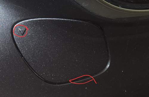

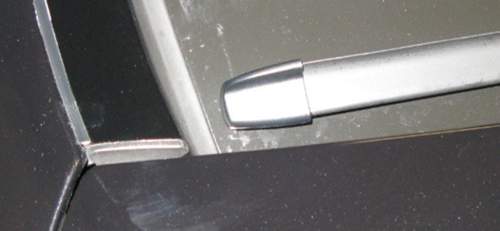

Ich habe mal versucht bei mir den Deckel abzunehmen. Der war noch nie weg, seit das Auto vom Band gerollt ist. Ergebnis: Den bekomm ich allein mit dem Fingernagel gar nicht auf, so fest sitzt der. Wenn man den "gut" aufbekommt, dann ist das schon mal ein Indiz dafür, dass sich der Kunststoff an den Haltenasen abnutzt.
@212059 ferengi
Auf den Pfeil drücken und an der geraden Unterseite mit kleinem Plastikhebel rausheben.
So geht es ganz leicht.

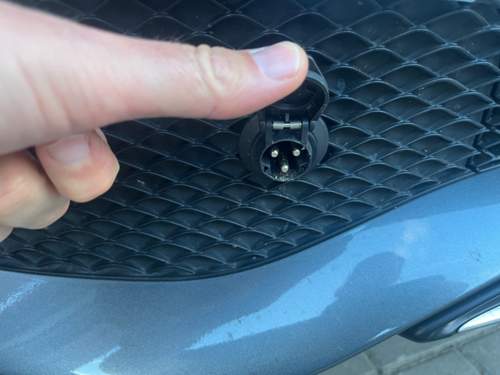

Durch den Grill die möglich Alternative werde ich nochmals prüfen.
Da fehlen nur 4 mm vielleicht könnte man ein wenig weg feilen das der Stecker durch den Grill passt.

Wie du richtig bemängelt hast dass der Abschleppösen Deckel nicht gemacht ist für mehrmaliges öffnen und schliessen habe ich nun eine andere Lösung.
Hab mir ein Kabel angefertigt das durch den Grill passt. (BILD)
So ist der innen Anschluss vor Wasser geschützt wenn man bei Regen rumfährt.
Gruss Brummbär

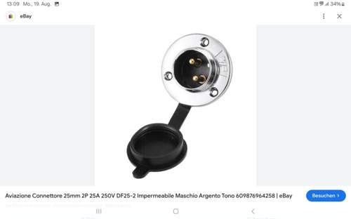

Ich kann DEFA empfehlen. Habe mir eine Motorvorwärmung einbauen lassen, die über eine geschützte Trennstelle im wabenförmigen Teil des vorderen Stossfängers funktioniert. Optional gibt’s von DEFA auch Batterielader, die über dieselbe Steckdose angeschlossen werden.
.... nun, da gibt es direkt für CTEK auch etwas.
https://www.amazon.de/.../?...
Ich habe jetzt mal einen Test gemacht. Sieht recht gut aus. Von vorne sieht man nichts.
