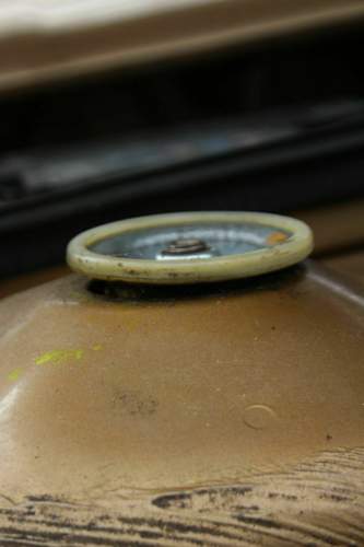

Ich habe noch eine kleine Frage zu den Federbeinlagern an der VR-Achse. Da ist ein deutlich Spalt zu sehen, rechts wie links. Ein Bild ist im Anhang. Ist das normal und mir noch nicht aufgefallen oder sind die Lager hin? Er polltert schon ein wenig 😉

Domlager
Also ich habe die Revision der Vorderachse gerade hinter mir.
Der Spalt auf dem Bild ist bei mir nicht (mehr) vorhanden.
Vermute die Domlager sind platt.
MfG
Chris
Halte ich für ein Gerücht, dass das an den Domlagern liegt. Bei mir ist der Spalt genauso. Muss ja auch, sonst würde Plastik auf dem Lack scharben. Christ bist du dir sicher, dass du das richtig verbaut hast? Beim Lenken dreht sich das ganze Ding und wenn es den Lack dort abkratzt, hätte jeder 86c durchgerostete Dome.
Bei mir iss des auch so mit dem Spalt und des iss richtig ,ohne Spalt stimmt was ned ...😉
Der Spalt ist weg, wenn man im Renntempo über
Bodenwellen saust.
So, dass die Vorderräder kurz mal abheben.
Oder auf der Hebebühne.
Super Männer, vielen Dank. Das linke Federbein muss eh mal raus weil das Radlager Geräusche macht, dann schaue ich mir die Domlager mal an. Der gleiche Defekt an zwei unterschiedlichen Lagern zur gleichen Zeit erschien mir auch unwahrscheinlich, aber vielleicht hat der Vorgänger ja mal...ihr wisst schon.
