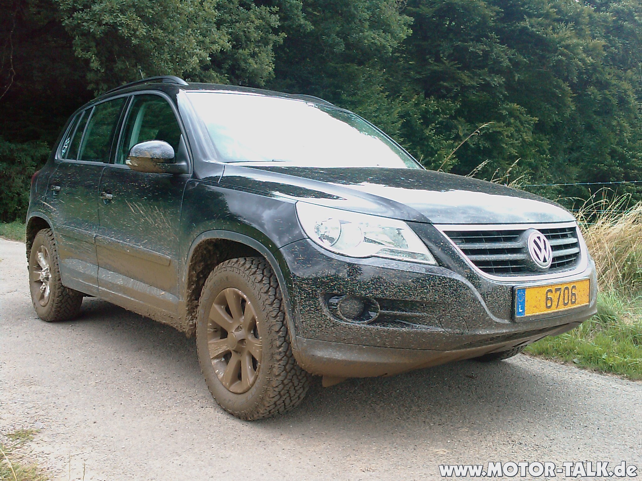

Hallo Leute,
melde mich hiermit im Tigua-Forum an. Komme aus der VW und Audi Fraktion und bin jetzt also nach einem 3jährigen Intermezzo mit einem Kia Sorento zurück.
Ich hoffe nun, dass ich außer der etwas schlechteren Offroad-Eigenschaften nichts vermissen werde, denn mit meinem Sori war ich sehr sehr zufrieden nur leider mit der Marke Kia an sich überhaupt nicht.
Jetzt zur eigentlichen Frage. Hat jemand von Euch Offroad-Bereifung auf dem Tiger? Ich würde mir gerne auf die origianlen 16Zöller ganz grobstollige Reifen aufziehen! Gibts Bilder?

Da die Diskussion hier inzwischen offenbar eher in Richtung "Sorento vs Tiguan" abgedriftet ist, wollte ich kurz was zu Deiner eigentlichen Frage schreiben.
Bilder von Offroad-Bereifung am Tiguan gibt es u.a. hier: Schlamm und Matsch Bilder. Den Link hatte Dir ja bereits bed150 genannt. In diesem Thread hatte vor allem mjoris ein paar schöne Bilder gepostet von seinem Tiguan mit den BF Goodrich All Terrain 225/70 R16. Zum Beispiel hier und hier. Und hier der Link zu einem Bild, welches mjoris im Offroad-Forum gepostet hatte.
Da die BF Goodrich ja eine abweichende Reifendimension haben (225/70 statt 215/65) müßte man natürlich erfragen, ob die in Deutschland ohne TÜV-Gutachten montiert werden dürfen.
Hier noch ein paar Links zu grobstolligen "Offroad"-Reifen, die auf den Tiguan mit 16Zöllern passen würden:
Continental ContiCrossContact AT 215/65 R16 98T
General GRABBER AT2 215/65 R16 98T (Der kommt dem BF Goodrich optisch am nächsten)
Dunlop Grandtrek AT 3 215/65 R16 98H
Von den Yokohama Geolandar gibt es verschiedene Ausführungen, daher weiß ich jetzt nicht von welcher pspollux und erb-by 110 schreiben. Als grobstollig kann jedoch nur der A/T-S gelten.
Yokohama Geolandar A/T-S 215/65 R16 98H G012
Yokohama Geolandar H/T-S (G051) 215/65 R16 98H
Yokohama Geolandar I/T (G071) 215/65 R16 98T
Auf meinem Tiguan werde ich jedenfalls die ContiCrossContact AT montieren. Nicht nur, weil die mir optisch gefallen. Die ContiCrossContact AT bekamen auch in diversen Tests sehr gute Noten was die Traktion angeht. Auf Gras und Schlamm kommen die Contis angeblich sogar fast an die Eigenschaften eines M/T-Reifens (Mudd Terrain) heran. Und auf der Straße erzeugen sie weniger Abrollgeräusch als z.B. die Grabber AT2.

Zum Thema 225/70 x 16 gibt es was bei Seikel mit TüV und Tachoangleichung:
http://www.auto-seikel.de/de/produkte/kategorie/tiguan-1.html
Hier noch ein Test davon:
http://www.4wheelfun.de/.../...di-von-seikel-im-supertest-1585726.html
