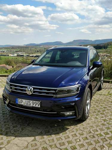

Mein Tiguan hat als DK-ReImport trotz der LED-Scheinwerfer mit ALS auch keine Scheinwerferreinigungsanlage. Es ist ein Highline, bei dem in Deutschland SWRA unabhängig vom Scheinwerfer bereits Serie ist.
Ein Gutachten gibt es dafür nicht. Wie hoch der Lichtstrom der Scheinwerfer tatsächlich ist, hatte in 2017 nicht herausfinden können. Doch mit dem Konfigurator ist der Nachweis einfach möglich. Nehme einen AS in Comfortline und wähle die LED-Scheinwerfer mit ALS. Der Tiguan hat dann keine SWRA. Das sollte dem TÜVler als Nachweis genügen.
Gruß aus’m Ländle
Ulrich
