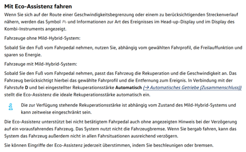

Beim reinen Verbrenner gibt es kein segeln, der Motor geht in den Freilauf -> Drehzahl 1000
Siehe BA (Bild im Anhang)
Segeln
@Rantan schrieb am 6. Juli 2025 um 08:04:14 Uhr:
Der Text aus deinem Bild liest sich ja sehr interessant! Woher stammt dieser Auszug?
So wie ich das verstehe, ist der Eco-Assistent entscheidend für die Segel-Aktion - ergo: wenn ich den deaktiviere, müsste auch der Segelmodus nicht kommen?

In der Bedienungsanleitung oder Bordbuch, wie auch immer man es nennen mag.
Zu finden unter Fahrerassistenzsysteme.

Also in diesem Falle hier ist tatsächlich mit Segeln gemeint, dass der Motor abschaltet, sprich Drehzahl 0.
Geht er in Leerlauf (=drehzahl 1000) tritt die von mir beschriebene ruckelei nicht auf.
Das vollständige Segeln (Drehzahl 0) gibt es offensichtlich aber nur beim eTSI (Mild-Hybrid-Benziner). Der normale Benziner oder Diesel haben diese Funktion so nicht lt. @Rantan oben und dem was ich jetzt auch in der Betriebsanleitung gelesen habe.

Offenbar ist es das. Laut der BA hat die vollständige Segelfunktion ausschließlich der eTSI (zusätzlich zum Eco-Modus) auch im Comfort-Modus. Du hast laut Signatur ja den normalen Benziner - das würde dann auch erklären, dass er das Segeln nur im Eco-Modus nutzt.
Sorry, aber jetzt geht wohl einiges durcheinander. Bei der " Segelfunktion" geht der Motor nicht aus, sondern in den Leerlauf bei Trennung von Motor und Getriebe. Siehe Definition:
Die Segelfunktion bei Volkswagen, oft auch als "Freilauf-Motor-Aus" oder "Segeln" bezeichnet, ermöglicht es dem Fahrzeug, im Schubbetrieb ohne Motorunterstützung zu rollen. Dies geschieht, indem der Motor vom Antriebsstrang abgekoppelt wird, wodurch der Schwung des Fahrzeugs optimal genutzt und Kraftstoff gespart wird.
