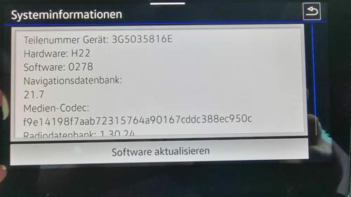

Ich habe nun auch ein Softwareupdate durchführen lassen. Nun funktioniert alles und es ist ein Unterschied wie Tag und Nacht. Habe nun die Version 278 drauf.
0278

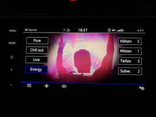

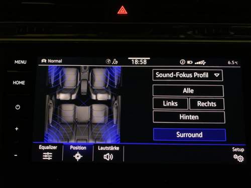

Was habt ihr denn so für Einstellungen in eurem Equalizer? Höhen, Tiefen, Subwoofer, etc. Ich habe zwar die aktuelle Software, aber der Klang überzeugt nicht.
Das passt für mich.
HK Einstellungen 1
HK Einstellungen 2

Hallo zusammen, ist der Unterschied groß zwischen dem Original Sound und dem Harman Kardon Soundsystem?
Und von welcher Software ist das von dem hier geschrieben wird (0270, 0278, 0306)? Wie kann man den Softwarestand auslesen?
