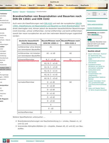

Hallo liebe Forumsgemeinde,
mein Vermieter geht in letzter Zeit strikt gegen Lagerung von verschiedenen Gegenständen in der Tiefgarage vor. Leider fallen auch verschiedene Polsterungen darunter, die fast jeder Hausbewohner in seiner Garagenbox zum Schutz des Autos angebracht hat...

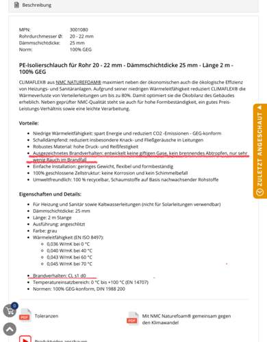

Ich würde gerne einen brandschutzsicheren Werkstoff einsetzen um mein Auto trotzdem zu schützen.
Weiss jemand was die Brandschutz-Richtlinien für solche Fälle vorsehen? Es gibt Schaumstoffe der Klasse B1 & B2 und z.B. Steinwolle der besseren Klasse A1. Reicht Brandschutzklasse B1 aus? Bzw. kann man das irgendwo nachlesen? Im Internet wurde ich nicht fündig.
Die Diskussion mit dem Vermieter ergibt hier leider nichts konkretes...
Danke im voraus 🙂

Ich denke die Rohrisolierungen für Heizungsrohre könnten da, als Streifen auf der Fahrerseite angebracht, hilfreich sein.
Da die Dinger ja zuhauf in Heizungsanlagen Verwendung finden sollte der Brandschutz da gegeben sein, zumal 1 Meter von so einem Material ja keine beachtenswerte Brandlast, im Vergleich zum PKW, darstellen dürfte.
Bei nem ganz peniblen Vermieter, wird sich vermutlich auch noch ein offizielles Sicherheitsdatenblatt zu dem Material finden lassen.
Isolierung „aufklappen“ und einfach mit 2/3 Schrauben und großen Scheiben von deren Innenseite andübeln.
Jepp Rohrisolierung für Heizungsrohre. Am Besten von Rockwool. (Steinwolle)
Baustoffklasse A2 nach DIN 4102-1
https://isolierfachmann.de/ROCKWOOL-800-Isolierschalen?...
Zitat aus dem Link:
Sie dient der Wärmedämmung von Heizungs- und Warmwasserrohren nach dem Gebäudeenergiegesetz (GEG) / ehemals Energieeinsparverordnung (EnEV). Des Weiteren kann die ROCKWOOL 800 als Brandschutzbekleidung von brennbaren Rohrleitungen in Flucht- und Rettungswegen verwendet werden
Ich würde damit beim Vermieter ins Rennen gehen.
