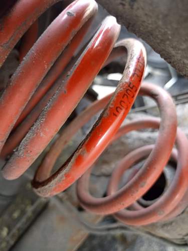

Habe ein gebrauchten Opel corsa c 1.2 Baujahr 2001 gekauft der tiefergelegt ist um 30mm mit roten federn. Auf den hinteren erkennt man 100705 33/17 vorne sahen wir nichts.
Im fahrzeugschein steht nur Amp - TS
V./H. 100111 / 100705 Farbe Rot
Brauche zwingend ein teilgutachten und eine abe, weil ich andere Felgen drauf machen möchte, weil 13 Zoll schon sehr klein ist
Hab leider keine Daten da es mehrere vorbesitzer gab. Vielleicht hatte jemand von euch mal die selben verbaut. Vielleicht hat auch der hersteller den Namen geändert und der TÜV /Dekra war leider nicht hilfsbereit.

Hey, ja war der Plan die Felgen darf ich fahren hab Gutachten mit der kba nummer... Als ich gestern beim TÜV und dekra war hatten die irgendwie kein bock drauf. Klar, wenn jemand den hersteller kennt, weil er vielleicht die Nummern von den federn kennt, wäre es gut. Ansonsten muss ich nächste Woche nochmal beim TÜV schauen und hoffen das ich einfach einen andren Prüfer erwische.

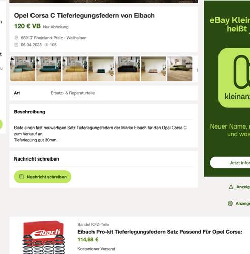

Hallo Uncensored,
oder die Federn umtauschen, incl. Teilegutachten.
Tieferlegungsfedern Opel Corsa C
Baujahr: 2001 - 08/06
Motor: 1.0 / 1.2
Tieferlegung: 30/30 mm
Tieferlegungsfedern Set: 116,00 €
Download: Teilegutachten > 17689_71160.pdf
Und Teilegutachten lesen ob es passt.
https://mtstechnik.com/.../tieferlegungsfedern-opel-corsa-c-17689.html
Vielleicht passen die bei dir.
Gruß Karl
