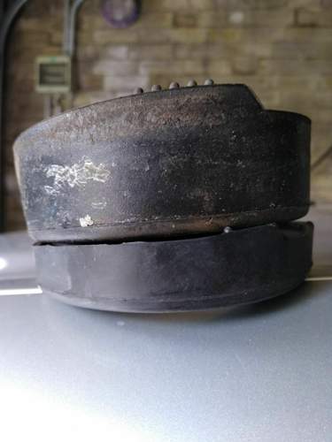

Und noch eine Kleinigkeit: Wenn originale Federn brechen, dann sieht man das seltenst von aussen an der Fahrzeughöhe. Denn, prinzipiell bricht nur der unterste Ring nach etwa 1/2 - 3/4 Windungsgang, die von Haus aus im belasteten Zustand aufeinander liegen. Und ohne Tasten sieht man stellenweise nciht mal die Bruchstelle. Und hinten kann man es fast gar nicht fühlen, egal wo man wie reinfassen möchte in den Querlenker.
Und so nebenbei:
Meine H&R Federn mit ca 35mm Tieferlegung waren mehr als 8 Jahre verbaut. Danach war die Tieferlegung keine 35mm mehr sondern ca 80 - 90 mm, weil die Federn sich extrem gesetzt hatten bzw. nachglassen hatten, so das ich von 1er Gummis (ab Werk verbaut) auf 5er Gummiis wechselte, um etwas Höhe zu gewinnen, da sogar die "Serien" 17 Zöller bei vollem Lenkeinschlag innen die am Blech angingen und mir auch Stück für Stück die Kunststoffradhausschalen kaputt geschliffen haben.
