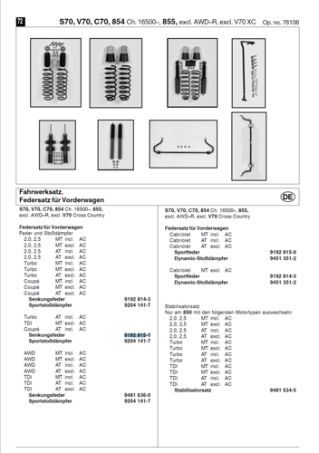

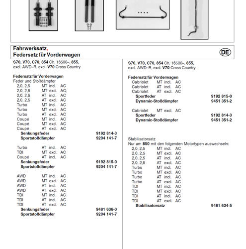

Nimm die Sportfedern von Volvo,die bringen rund 20 mm.
Themenstarteram 5. Mai 2017 um 5:48
Danke Martin, hast du eventuell ne Teilenummer dafür?
Was sollte ich beim Tausch der Stoßdämpfer alles gleich mit machen? Domlager z.B.?
So ist denk ich alles noch gut in Schuss, aber wenn man es einmal auseinander hat.
Müßte ich gucken.
Hab mal auf den ersten Blick die Nummer 3546284 gefunden,ein neues Paar dürfte aber vermutlich bei Volvo fast soviel wie ein kompletter Satz von KW / H&R und Co. kosten.

Themenstarteram 5. Mai 2017 um 6:40
Ist die Nummer der Federn zufällig die 9192814.
Hab jetzt auch noch gelesen, das wohl sonst die KAW einzeln eintragungsfähig sind.
Federn
@in5minuten schrieb am 5. Mai 2017 um 08:40:51 Uhr:
Ist die Nummer der Federn zufällig die 9451349.
Nur,wenn die paarweise verkauft werden,nicht wenn die nur als 4er-Satz angeboten werden.
