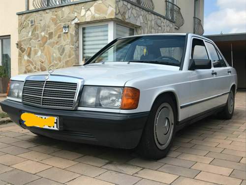

Hey Leute,
wie in der Überschrift bereits erwähnt würde ich gerne meinen Baby Benz etwas tieferlegen. Ich weis das ein komplett Fahrwerk natürlich optimal wäre, ein Gewindefahrwerk wäre auch super, aus der finanziellen Sicht werden es allerdings nur Federn werden, habe da nach etwas Internetrecherche an die 40/40 von H&R gedacht, hat da jemand von euch bereits Erfahrungen mit ? Oder könntet ihr mal ein paar Bilder von euren tiefergelegten 190ern posten damit ich mir mal einen Überblick verschaffen kann, was gut aussieht und was Sinn macht? Das wär Spitze 🙄
Ich habe übrigens 205/55 R15 Bereifung auf originalen MSW / OZ Felgen.
Ich danke euch schonmal für die Antworten.
Mfg Nico
PS. Pack mal ein Bild von meinem in den Anhang.

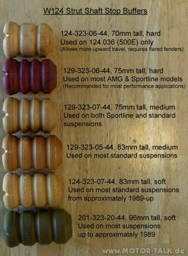

stehe nun kurz vor der Bestellung der 45/45 Feder von H&R, jetzt hätte ich bloß noch eine Frage...Welche Federwegsbegrenzer bräuchte ich dafür? Die originalen werden nach 26 Jahren schon ziemlich verschlissen sein und ich möchte diese gleich austauschen, kann mir jemand sagen welche ich da genau brauche? Sind das "universal" für den 190er oder speziell für H&R Federn?
Mfg Nico
Kann mir den Niemand sagen welche Federwegsbegrenzer ich brauche??
Ist zwar kein W201 aber bei meinem W124 habe ich die H&R 45-55mm Federn mit Koni Str.t Dämpfern kombiniert. Für die Auswahl der Anschlagspuffer habe ich mich an die angehängten Übersicht gehalten, die ich vor einiger Zeit in einem US-Forum gefunden habe.
Anstatt der 96mm langen 2013232044 habe ich jetzt 75mm lange 1293230744 eingebaut. Die bekommt man problemlos für schmales Geld von allen möglichen Anbietern. Wenn du schon dabei bist, kannst du auch gleich den Staubschutz und je nach Bedarf die Domlager mitmachen (sollte zusammen ca. 50€ kosten). Denn die dürften auch nach 26 Jahren durch sein.
Stop-buffers2

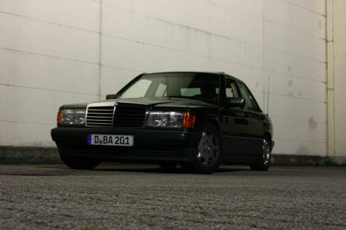

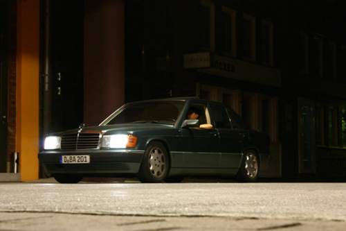

Hey, ich hab in meinem Babybenz 60/60 H&R federn verbaut. keine probleme gehabt mit der eintragung.
wurde nur 2/3 mal vom freund und helfer angehalten aber auch ohne probleme.
ich poste dir mal paar bilder hier rein.
ps. schöne felgen 😁

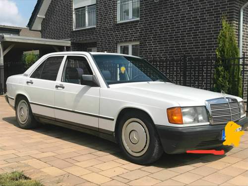

Hey,
ich komm ein wenig verspätet dazu aber ich habe mir heute ein H & R Sportfahrwerk 60/40 gekauft und wollte dazu noch Felgen kaufen Lenso BSX 7,5x17Zoll ET35 5x112. Jetzt ist meine Frage, habe ich damit irgendwelche Probleme mit dem Fahrzeug selbst?
Ich hoffe ihr könnt mir weiterhelfen 🙂

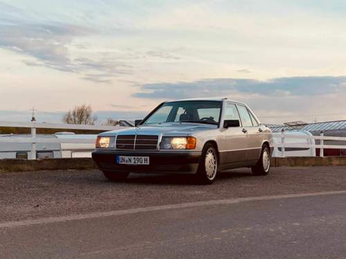

Fahre 40/40 Federn von H&R
16er Gullis
Komfort ist top neuer Dämpfer sind auch neue drin von Sachs
Moin
Hast die Kombination eingetragen bekommen
Moin, ja habe das so gut eingetragen bekommen. Ich muss sagen ist eine Einzelabnahme und für die Gullis brauchst du von mercedes das Gutachten und die 16er müssen Original sein und bei den Federn ist ja ein Gutachten dabei.
