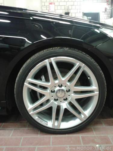

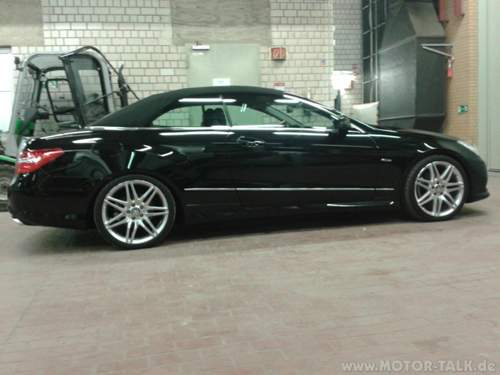

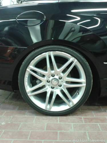

Hier mal ein paar Handy - Schnappschüsse, leider von mäßiger Qualität...🙁
Es sollte Dir aber zumindest einen ersten Eindruck vermitteln können,
da ich auch ein Bild vor der Tieferlegung angefügt habe....
Gruß Ralf
Seitenansicht
Vorderachse
Hinterachse

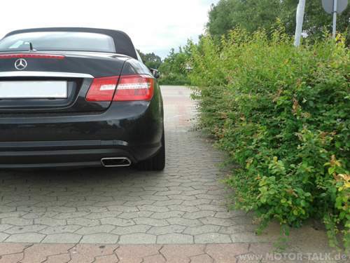

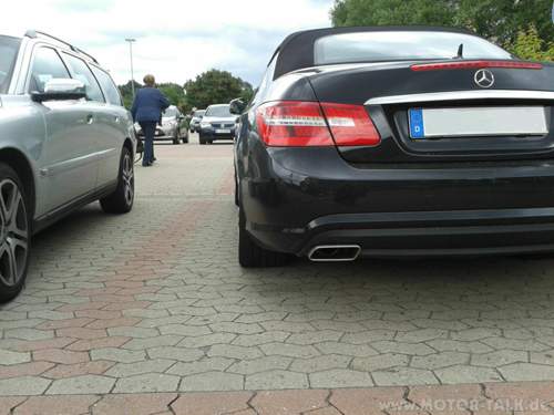

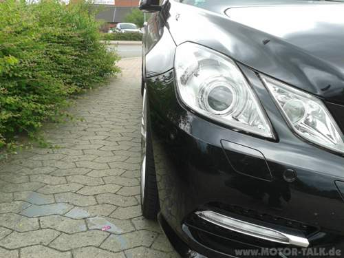

Auch wenn der Dicke echt verdreckt ist, habe ich eben auf dem Parkplatz
beim Einkaufen ein paar Bilder mit dem Handy gemacht.....
So kannst Du auf jeden Fall sehen, wie er in den Radhäusern steht....
Dazu noch eine Seitenansicht aus der Tiefgarage...😉
Schönere Bilde gibts, wenn endlich mal der Sommer kommt und ich ihn
frisch gewaschen präsentieren kann....😁
Gruß Ralf

Vielen DANK für die Bilder.
Sieht sehr satt aus der Wagen.. Und viel schöner als ohne Änderungen. Wenn jetzt Mercedes noch für hinten höhere Gummis anbieten würde, wäre es perfekt..Aber einen Tod muss man sterben 😁
