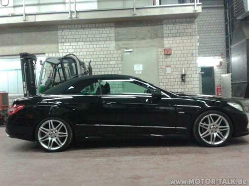

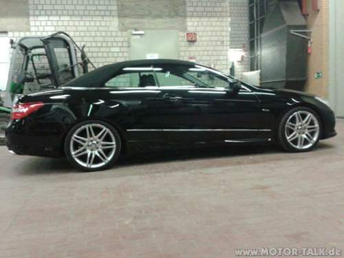

Sooooooooooo, es ist vollbracht.........
Der Dicke hat 25mm -H&R - Federn erhalten.....
Ich muss sagen ,dass ich aufgrund der verbliebenen "Hängea..-Optik" nicht ganz zufrieden bin..... 🙁
Leider blieb nur diese Variante, da es bedingt durch das verstellbare AMG-Fahrwerk keine Alternativen anderer Hersteller gab.
Ein Vorteil hierbei ist auf jeden Fall die ABE. So musste der TÜV nur zum Eintragen der ringsum, mitverbauten 10 èr Platten ran...
Die werksseitige Optik hat sich bedingt durch die relativ gleichmäßige Absenkung an Vorder- und Hinterachse nur fortgesetzt....
Trotzdem ist das Ergebnis wesentlich stimmiger als die vorherige SUV- Optik....
Besonders begeistert bin ich vom fast unveränderten Fahrkomfort.
Mir war es sehr wichtig, nicht wieder so ein bretthartes Auto zu erhalten...
Die Fahrzeughärte hat sich nur unwesentlich erhöht aber die Wank-
und Schaukelbewegungen sind hingegen deutlich reduziert und der Wagen lenkt
wesentlich direkter und williger ein.
uch wenn man aus dem Dickschiff bestimt keinen Sportler macht und auch nicht will,
hat ihm dieser Schritt in Sachen Fahrdynamik sehr gut getan....
Was sagt Ihr...?
Grüße Ralf

jo sieht gleich viel besser aus als vorher, aber hinten kommt er aber echt tiefer rüber als vorne.
vieleicht würden dir andere Federgummis abhilfe schaffen.
Deine Felgen sehen auf den Bildern schon ganz schön lädiert aus 🙁
Die Felgen sehen super aus sind aber voll die Bordsteinkiller. Deshalb hab ich davon abgesehen.
Hallo Ralf, sieht doch sehr gut aus ... und hinten nicht so tief wie bei mir!
Ich weiß nicht was ich für Gummis drinnen habe, jedenfalls nicht die dicksten. Bei mir sind's noch die originalen.
Hab schon überlegt die dicksten rein zu machen (hast du drinnen, oder?), aber dazu müssen die Federn hinten dann ja nochmal raus, oder geht das auch mit etwas weniger Aufwand?

Ich habe die dicksten Gummis verbaut die es gab......Leider waren aber bereits ab Werk
Gummis drin, die gerade einmal 2mm dünner sind....Somit fällt das nicht wirklich auf...
Was soll ich sagen, vollkommen zufrieden bin ich mit der Optik nicht, aber was solls...
Wie gesagt, hofe er geht vorne noch etwas runter. Erfahrungsgemäß war dies bisher
eigentlich fast immer so.........🙄
Andererseits bereue ich nichts, denn die Hängea...Optik hast Du werksseitig ja auch...
Am besten wäre es gewesen, man hätte nur vorne 3 cm verloren,
dann wäre es 100 % stimmig....Leider gibt es das aber nicht....🙁
Nein, bin schon froh, so wie es ist....!!😁
Gruß Ralf
