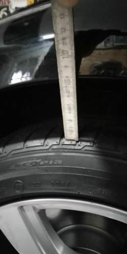

ich bin nicht wirklich fündig geworden. Deshalb hatte ich die momentane Höhe in cm angegeben und gehofft, daß mir jemand, der auch das Serienfahrwerk mit 17 " Felgen hat und zufrieden ist, entsprechende Federn empfehlen kann. Die Angabe von Radmitte zur Radhausmitte kann ich ergänzen mit der Angabe, daß zwischen Reifen und Radhausmitte ca. 7,5 cm Luft ist (vorne).
Ich hätte gedacht, daß ich ohne weiteres 40 mm runter kann ohne gleich aufzusetzen.

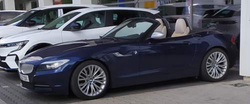

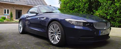

Das kann auch sein, dazu kommt, daß der 2.3i von Hause aus 1 cm tiefer liegt. Aber daß Du die nahezu gleichen Abstände hast, kann ich mir fast nicht vorstellen. So sieht meiner vorne aus:
16
Und bei vollem Profil sind es schon wieder 5 mm weniger...

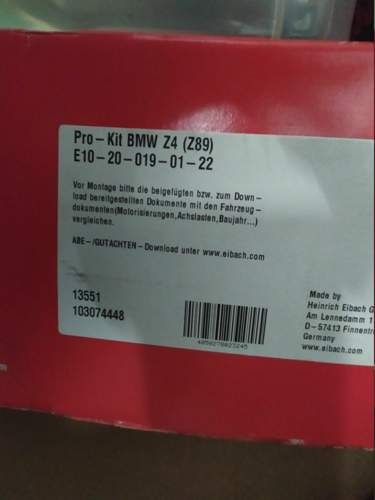

Ich finde im Wesentlichen auch, dass er mit 18 Zollern auch ohne Tieferlegung ordentlich aussieht, weswegen ich ihn auch seit sechs Jahren so fahre. Nun muss ich als Pensionär nicht mehr jeden Morgen einen Parkplatz suchen, auch Bordstein rauf und runter und somit wird er nun tiefer gelegt.
Das Foto zeigt das gekaufte Set.
Dass aber der 23i einen CM ab Werk tiefer ist, ist ein Märchen.

Ich habe gerade den EIBACH Pro Kit mit 30/30 mm Tieferlegung bestellt. Sollte demnach vorne und hinten gleich runter kommen. Dann hat die Seele hoffentlich Ruhe.

Ich bin sehr froh das Einfach Kit Pro verbaut zu haben. Die Optik ist nun genau so wie gewünscht, eine besondere Härte ist auch nicht zu spüren. Man muss nur aufpassen das richtige Kit zu bestellen, da es je nach Motor zwei verschiedene gibt.

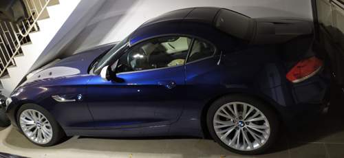

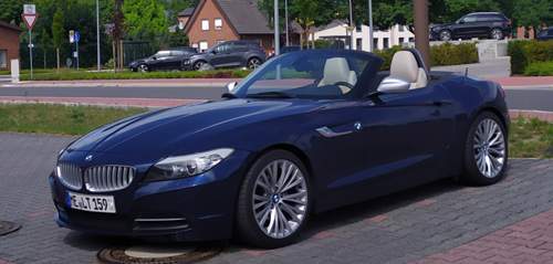

ich möchte das Thema neu aufgreifen :-)
Da ich meinen 2.3i gerade neu habe und er etwas runter muss.
ich stehe nicht auf besonders tief … nur ein Bisschen… das macht Optisch schon viel aus :-)
Hab mich für das Einach Pro Kit entschieden..
vorne 25mm hinten 15mm
hab 19“ drauf …
gibt es evtl. Bilder von Euch in der Kombi ?
ich berichte gerne weiter…
hier schon mal ein Bild im Serienzustand :-)
