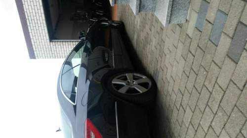

Ich habe C207 350 CGI Mercedes.Ich habe mein Fahrzeug tiefergelegt Federn H&R 30mm vorne und hinten. Folgendes problemm hinten ist ca 1.5cm tiefer als vorne und hinten rechts ist noch tiefer als links.hatt jemand solche Probleme gehabt? Die Federn wurden 100%ig eingebaut. Habe die Federn beim Verkäufer reklamiert ,doch er sagte mir er kann die nicht zurück nemen da die schon verbaut sind. Er hat mir vorschlagen gemacht origenal Feder soll ich zu im schicken und er schickt die zu Firma H & R um härte test zu machen.blödsinnig finde ich das alles. Es gab früher für vorne tieferlegungSteller
Giebts die auch für meinen model? Oder für hinten Kunststoff oder gummi puffer. Wo kriege ich so was.

Doch noch geklappt
@Dimi. schrieb am 9. August 2016 um 18:51:35 Uhr:
Doch noch geklappt
Du musst die Bilder etwas kleiner machen z.B. jpeg

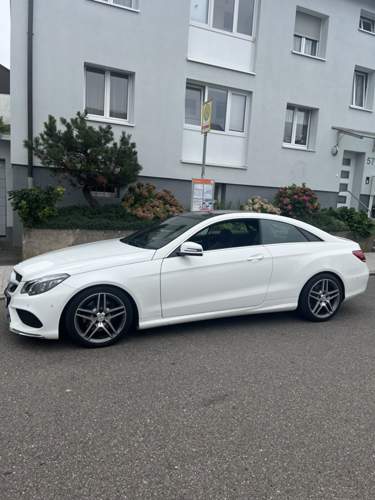

Hallo Niggerson,
Kurze Frage, ich habe gestern meine KAW 45/35 Tieferlegungsfedern einbauen lassen und finde ihn hinten noch etwas zu hoch. Möchte ihn unbedingt hinten etwas tiefer haben und frage mich ob das mit den Gummis klappt und falls ja welche ich reinmachen sollte, deiner Beurteilung zur Folge.
Ich habe ein Foto angehangen, das du eine ungefähre Vorstellung hast.
Ich danke dir jetzt schon vielmals für deine Hilfe
Mit freundlichen Grüßen
Tiefe
Hi, es kommt ja erstmal drauf an welche du jetzt drin hast. Ist je nach Ausstattung unterschiedlich. Weiter oben steht welcher Federgummi wieviel Milimeter hat und die Teilenummer.
