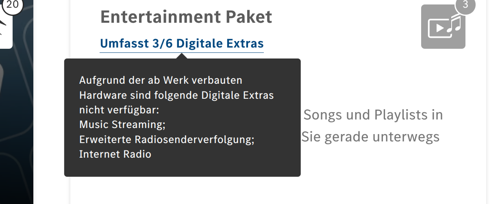

Ich habe leider im Shop beim Entertainment Paket nur 3/6 digitale Extras.
Kann ich dann mit dem anderen Paket dennoch "native" streamen oder geht das bei meinem Fahrzeug generell nicht?
Also wenn ich beide Pakete auswähle habe ich dann Tidal oder geht das gar nicht. Und brauche ich für Mediathek auch noch extra Paket Video Streaming?
Ahh, Video Streaming Paket wird für mein Fahrzeug gar nicht angeboten.
Ich bin einigermaßen ratlos was jetzt alles geht und was man bekommt. Leider sind die Beschreibungen der Pakete alles andere als eindeutig.

Das hat sowohl was mit der verbauten Hardware bzw. Softwarestand zu tun wenn nicht alles digitalen Extras verfügbar sind. Manche Extras sind auch nur für bestimmte Fahrzeuge. Es wird immer nur das angezeigt was mit deinem Fahrzeug funktioniert.
Mein Auto habe ich noch nicht aber habe schon mal im Store geschaut was aktiviert ist und was nicht. Bei Entertainment Paket habe ich auch 3/6.
Danke, aber praktisch hast du mir jetzt überhaupt nichts neues erzählt und mir vorgelesen was auf meinem Bild steht.
Ich weiß noch immer nicht was ich genau bekomme. Im Moment habe ich Tidal über Android Auto und kann leider nicht beurteilen wie die Qualität da anders wäre wenn ich das über die "nativen" Mercedes Apps im MBUX laufen habe. Ausserdem scheint ja auch gerade das nicht bei meinem Fahrzeug zu gehen da wohl nur Audio Streaming geht. Was heißt ich empfange am Smartphone und über Android Auto wird wohl der Ausgang vom Handy auf das Autoradio und das Soundsystem geleitet. Während es mit der nativen App wohl so läuft das MBUX die rohen Daten bekommt und selbst decodiert und ans Soundsystem weiter leitet. Hier wird ja auch von einigen von Apple Music und Tidal und Dolby Atmos oder den Hi-Res Musikstücken auf dem Burmester geschwärmt. Und @Hennydeni hat auch behauptet das es eben über AA oder Carplay gar nicht funktioniert. Warum auch immer. Vielleicht kann die Tidal App auf dem Handy nicht den gewünschten Stream erzeugen der die Anlage entsprechend füttert. Wenn ich aber die Bilder richtig deute auch der Shopseite ist dieses Audiostreaming leider nichts anderes als AA. Die Apps für Musikstreaming und Audiostreaming scheinen ja völlig verschieden zu arbeiten. Und genau das was ich brauche würde nicht funktionieren.
