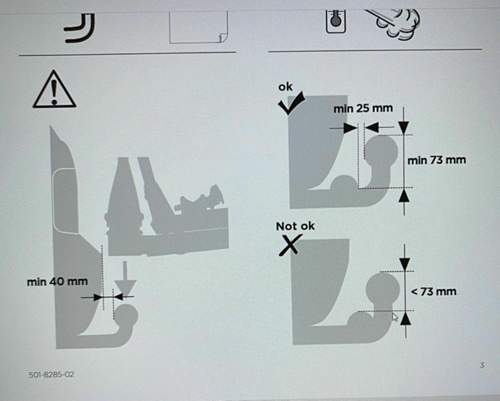

nutzt jemand den Thule VeloSpace XT 939 für 3 Fahrräder an der schwenkbaren Anhängerkupplung des X3 (G01)?
Ich bin nämlich bzgl. der angegebenen Mindestmaße verwundert. Ich würde sagen, dass das beim X3 vielleicht gerade nicht passt.
Thule Anleitung: https://cdn1.static-tgdp.com/assetloader.axd?...

Ich habe den Velospace XT für 2 Räder und es passt um Serienzustand tatsächlich gerade nicht, weil der Träger an der Steckdose ansteht. Wenn man eine der beiden Besfestigungsschrauben löst und die Steckdose etwas nach vorne klappt, kann man den Träger montieren. Weil die Steckdose dann auch noch schlecht zugänglich ist, schließe ich den Stecker vorm Ankuppel an.

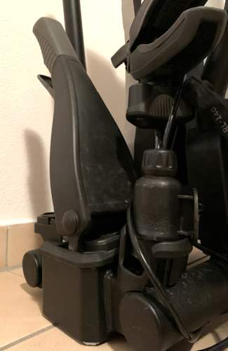

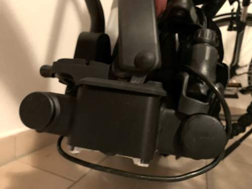

Ich kann es kaum glauben, dass der Easyfold XT2 an die Dose stößt, wäre ja eine glatte Fehlkonstruktion. Nächste Woche soll der X3 kommen, mal schauen. Da gab's jedenfalls Modellpflege bei gleichem Namen, ich habe den Thule EasyFold 933, der von alleine auf der Kupplung hält, ohne abzukippen. Der könnte passen, weil der Hebel nicht mittig ist.
Hast Du mal ein Foto des Klemmfußes an Deinem 933?
Anbei das Foto, sollte eigentlich passen, weil es da glatt runter geht. Aber das wisst Ihr schon.
20220604-080951131-ios
20220604-080840405-ios
Also sieht aus wie mein Easyfold. Und der saß etwas an der Buchse auf, wenn man ihn waagerecht montiert hatte.
Also nur die Plastikverkleidung etwas aussparen?
Nein, vom unteren Metallrand muss auch etwas weg.
