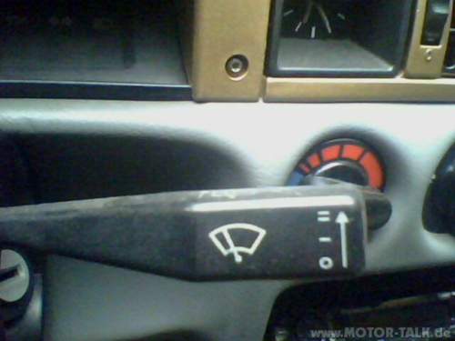

Tach an @lle ich wolte ma was fragen ich wolt mir nen interwall wischer einbauen habe aber kein bock das mir die karre abfackelt und wolte euch fragen was mann da alles umbauen muss?? wehn ich erlich sein soll hab ich das noch nie gemacht😁

ähh ist das so nen wischer wie der calibra ihn hat mit den 3 stuffen ???

brauchst nen neuen schalter mit 3 stufen : intervall / 1 stufe / 2 stufe
und dann ein neues relais

ja 0 1 2 stufe son scheiss hab ich😁
na dann brauchste nen neuen hebel 😁😁

wie jetzt nur nen hebel oder was??
hatte dir schon weiter vorn geantwortet 😠
schalter und relais

schalter hab ich vom E Kadett aber wo kommt das relai am sicherrugskasten hin??

der schalter paßt ???
relais kommt auf der rückseite von deinem sicherungskasten rein
dann ist bei manchen noch ne kabelbrücke zu entfernen

ja der past und wo soll die kabelbrücke genau sein und bei den relai das kommt in den gelben rein oder??

keine ahnung
bei mir war nur hinten eine
