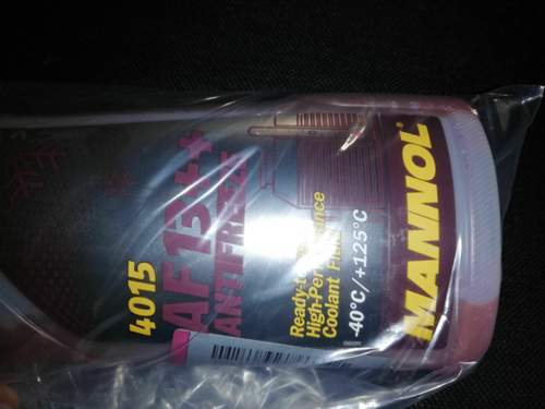

Ich hab nur AF13++ für meinen CLK gefunden. Siehe Bild.
AF13++ Mannol
Ups, da bin ich kurzzeitig überfragt.
Meines ist auch von Mannol und da steht, wenn ich mich recht erinnere, AG13 drauf.
Donnerstagabend bin ich wieder daheim. Da kann ich nochmal nachschauen was wirklich draufsteht. Wenn sich hier niemand zum AF13++ äußert, dann frag mal beim Freundlichen oder Tante Google.
War da nicht was mit mischen zwischen Rot und Grün nix gut??
Mischen würde ich natürlich nicht ?? ich weiß aber grad gar nicht welche farbe drin ist.
Spezifikationen des Produkts:
MB 325.5
MB 325.6
Ich werde noch weiter recherchieren!
Original Blaugrün
MB 325.0
G48 von GLYSANTIN
Oder du machst es wie Ich, hatte kein 325.0 da, aber ein 60L Fass G12++ von VW, funktioniert seit 5 Jahren.
Komisch...Wo genau sucht ihr denn?
Ich habe gelesen, dass das Kühlmittel bei mir rot/pink sein sollte und auf diversen KFZ Ersatzteil-Seiten wird mir das Mannol AF13++ als kompatibel angezeigt.
Ich melde mich nochmal zurück nach Recherche auf BEVO MB
325.0:
"Einsatz in allen PKWs und Fahrzeugen mit PKW-Motoren bis einschließlich April 2014."
325.6:
"Einsatz in allen PKWs und Fahrzeugen mit PKW-Motoren gemäß MB BeVo 310.1. Vermischung mit Restmengen von Produkten nach MB BeVo 325.0 und MB BeVo 326.0 ist möglich."
Für mich ist der Satz bei 325.6 nicht eindeutig genug. Muss mein PKW nun die BeVo 310.1 erfüllen?
Aktuell bin ich kurz davor einfach 325.0 zu kaufen, da ich das jetzt doch am öftesten gelesen habe...
