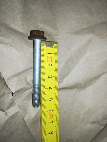

Hallo Schrauberfreunde,
dank der Inputs hier im Forum habe ich mich auch über das Projekt Thermostat Z19DT drübergewagt.
Habe allerdings die Edelstahllasche des AGR Kühlers abgetrennt (und nicht die AGR Strecke abgebaut, war mir "zu heiß"😉.
Allerdings - peinlich - ist mir eine Schraube übriggeblieben... Diese dürfte ich relativ zu Beginn der Demontagearbeiten entfernt haben.
Hat jemand eine Idee, wo die hingehört?
M6, angerosteteter Sechskantkopf, Länge 55mm, Gewindelänge 20mm.
Vgl. Bild.
DANKE!
Hast du das AGR Ventil auch raus oder lose gehabt? Könnte sein das die da her kommt aber ganz so genau weiß ich es auch nicht mehr. Ist schon zu lange her
Nein, AGR blieb unangetastet. Habe testweise nur die speziellen Schellen des AGR-Kühlers mit dem langen 5er Inbuss gelockert.
Ganz links im Bild, tut aber nichts zur Sache, Bild zeigt eigentlich nur meine Aufbohrversuche: von 4mm NIRO Bohrer aufsteigend bis ca. 8mm, minimiert den manuellen Sägeaufwand mit Sägeblatt lose...
Habe den AGR-Kühler nicht wieder - wie eigentlich geplant mit Winkel und Schlauchschellen - befestigt, sondern "so" belassen, weil er auf Druck- und Rüttelversuche kein bisschen nachgegeben hat: Er dürfte LINKS ganz gut auch so am Flexrohr bzw. dem Kühlschlauch halten...
Vielleicht bessere ich noch mal nach, was meint ihr, notwendig?
