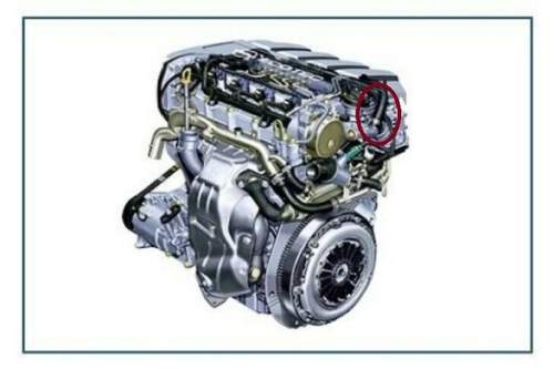

Zu dem Öl an der Unterdruckpumpe: prüfe mal, ob das Öl nicht von der Verbindung Motorenlüftung/Schlauch (am Kopfdeckel) kommt. So war es bei mir. Dachte auch, es kommt von der Pumpe. War aber nicht.
Danke für den Tip, das werde ich mal prüfen. Hast Du evtl ein Bild, welcher Schlauch das war?
bitte schön!
Opel-vectra-1-9-cdti-729x486-1d14f1284feaec4b
