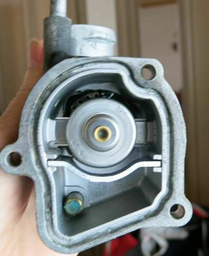

nachdem der Thermostats meines w203's anfängt nicht mehr ganz zuzumachen, habe ich mir heute einen neuen direkt bei Mercedes gekauft.
Nach dem Auspacken und überprüfen habe ich gemerkt, dass dieses bei Bewegung klackert!
Siehe hierzu das Youtube-Video: https://www.youtube.com/watch?v=wemGZRtl2LI
Ist dies normal bei Thermostaten oder habe ich ein defektes Teil erwischt und sollte es austauschen?
Danke und Gruß

Ich habe nun dieses Kügelchen, welches das Klappern produziert, gefunden (mit Taschenlampe) :-)!
Thermostat eingebaut, siehe da 90-92 °C innerhalb 5-10 km.
@forquato schrieb am 15. Dezember 2014 um 12:22:01 Uhr:
Hattest Du es verloren. 😁
dieses Kügelchen war drin, ich hab's nur zwecks Lichtmangel nicht sehen können :-D
@forquato schrieb am 15. Dezember 2014 um 17:28:55 Uhr:
Hier das Kügelchen in eingebautem Zustand. 😁

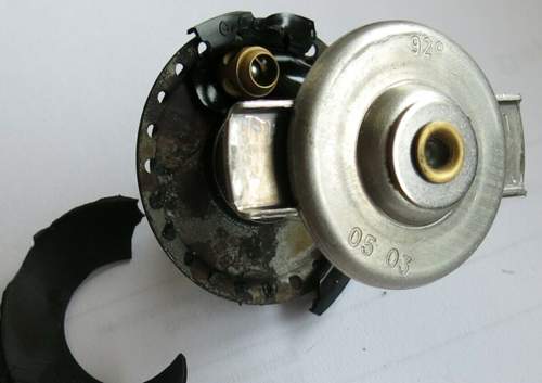

Habe mir mal die Mühe gemacht Bilder vom C30 Thermostat. 🙂
Die Gummidichtung sieht aus wie ein zerissener Seemannshut.
Da kann die Karre nach 20km noch nicht warm werden.
Aber nach 10 Jahren und 260tsd km kann man nicht meckern.

Thermostat ca 8 mm geöffnet bei 90° > mechanische Funktion normal.
Dichtung verschlissen

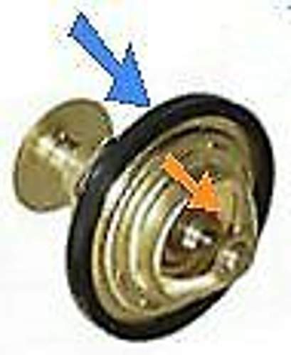

in den Fahrzeugen der vergangenen Generationen gab es gar keine Dichtung, da konnte auch keine kaputt gehen.
Genau so war es, aber 10 Jahre ist auch nicht schlecht.
@Alphateddy schrieb am 13. Januar 2015 um 13:35:53 Uhr:
Nunja, ich hatte Fahrzeuge von Bj. 1982 bis 2008. Bis auf letzteren habe ich an allen Fahrzeuge die Thermostate gewechselt. Und die hatten alle eine Dichtung. Du meinst wohl noch wesentlich ältere Modelle...
@Powermikey schrieb am 14. Januar 2015 um 11:04:49 Uhr:
Nein ... angefangen bei /8 dann 123 dann 124 bzw 190d... auch andere Autos, sie hatten alle keine Dichtung und zwar ist nicht der große Gummiring oder O-Ring gemeint (blauer Pfeil), sondern da zwischen dem öffnendem und schließendem Teil (oranger Pfeil).
Thermostat-ohne-dichtung
Ja, und was ist das schwarze da rundrum? Der Thermostat meines W124er hatte eine Dichtung...
EDIT: ....achso, jetzt weiß ich was Du meinst! Okee... 😉 Dichtungen IM Thermostat kenne ich garnicht.
Die neuen haben eine Dichtung siehe Bild von conny-r, da allerdings nur die Reste
Ist wohl so eine Art Sollbruchstelle
