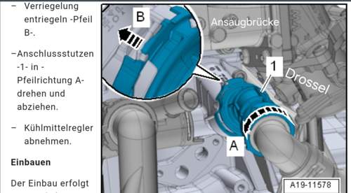

Kann mir jemand sagen wo ich das Thermostat beim CNHA Motor 2.0 TDI 190PS finden kann? Bzw hat einer ne Anleitung wie ich das wechseln kann?

Hi, habe eine Montageübersicht. Wegen einer Anleitung muss ich mal gucken.
https://www.kolhosniki.ru/elsaonline&ver=170805&elsalang=de-DE&dir=rl&marke=A&modelljahr_numerisch=2014&mkb=CNHA&gkb=PJD&karosserie=8K5&ids=11771630&og_id=956&bg_id=40740&rg_id=19&hkap_id=10356773&kap_id=11771630&file=A.de-DE.A00.5A40.48.wi__99048215.xml_xsl--3
Der sollte irgendwo rechts sitzen. Unter der Ansaugbrücke.
