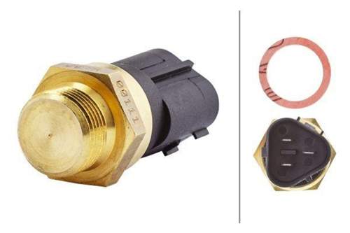

ich wollte den Thermoschalter am Kühler prüfen mit Überbrücken ob der Lüfter läuft.
Jetzt habe ich gesehen, das der Anschluss 3-polig ist.
Probieren wollte ich nicht, welche die richtigen sind.
Grüße Bernd

Schalter überbrücken um den Lüfter zu testen ?
Den Schalter kannst du mit einem Multimeter messen/prüfen.
Den Lüfter durch überbrücken der Kabel am Lüfter, sicherer ist es für dich in eine Werkstatt zu fahren.
Wenn man da etwas falsch macht kann der Schaden in den 4stelligen Bereich gehen.
Wenn es tatsächlich ein Schalter ist, der den Lüfter direkt schaltet, könnte es sein, dass er in zwei Stufen schaltet. Also Stufe 1 für niedrige Drehzahl, bei höherer Temperatur Stufe 2 für höhere Drehzahl. Aber das sind Schaltungen aus den 80ern und 90ern. Heute wird das sicher nicht mehr so gemacht. Vermutlich steuert der Geber ein Steuergerät an und dieses steuert den Lüfter. Genaues weiß ich aber nicht, sind nur Vermutungen. Man sollte mit den genauen Fahrzeugdaten im entsprechenden Forum nachfragen.
ich habe das Auto jetzt nicht hier. Ich weiß nicht was für ein Schalter verbaut ist. Den Schalter gibt es auch 2-polig.
Ich hatte nur nach einem neuen Schalter gesucht in der Bucht.
Sehr wahrscheinlich wird die Pin-Belegung lauten:
+12V
Masse
PWM-Signal
Masse und 12V lassen sich sehr einfach ausmessen.
