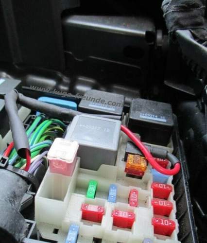

Wenn du den originalen schon eingebaut hast an welches Kabel hast du Klemme 15 eingelötet?
warum denn Löten 😕
Nur weil das so in der originalen Anleitung von Ford steht ?
Warum soll ich den ganzen Sicherungskasten ausbauen wenn ich nur den Deckel abmachen muß 😕

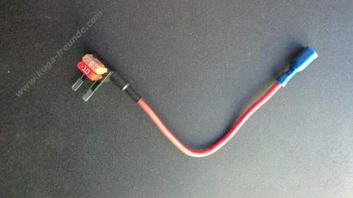

Beim Diesel nimmt man Steckplatz 33,34,35 oder 36 damit man auch die "Coming-Home" funktion hat (also TFL brennt 15 Sekunden noch nach abschalten der Zündung).
Beim Benziner nimmt man Steckplatz 29.
Das ganze realiesiert man mit einem "Sicherungsdieb" (Foto).
Das Kabel zieht man durch die schon vorhandene "Ringgummidichtung" des Sicherungskasten.
