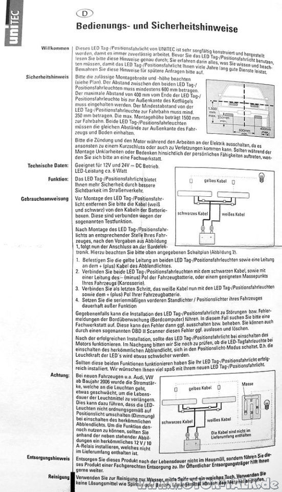

hallo,
ich habe mir heute von unitec das TFL gekauft mit dimmfunktion.
jetzt mal meine frage, bei der beschreibung steht das ich plus und minus direkt an der batterie anschließen soll....... leuchtet es dann nicht immer?
der geld ist zur dimm funktion wo genau an welchen kabel der lampe muß ich den anschließen.
wäre nett wenn ihr mir helfen könntet bevor ich was falsch mache.
lg
hier mal ne adresse wo die anleitung drin ist.
http://data.motor-talk.de/.../...-24led-manual-4755833617017717895.jpg

Moin,
mit dem gelben Kabel ist wohl die Zuleitung des Abblendlichtes gemeint (dies ist einigen Herstellern vom Werk aus mit gelb gekennzeichnet).
Wie die Kennzeichnung bei Alfa ist, kann ich nicht sagen.
Tolle Einbauanleitung, vermutlich Made in China.

OK: Dann hier die Antwort auf deine (ursprüngliche) Frage: In de(ine)m verlinkten Text (das sind die kleinen schwarzen Dinger neben den Bildern) steht genau, was zu tun ist. Sogar so, dass man nicht wissen muss, welche Farben die Kabel am Auto haben.
Ich weiss nicht, ob du das jetzt *so* deutlich wissen wolltest...
hey ich habe gestern eins verbaut aber von einer anderen firma. dort musste ich masse anschliessen das gelbe kabel zwischen standlicht plus klemmen und ein weisses kabel an klemme 15 geschaltetes plus.
So war es in der beschreibung angegeben. mein problem ist jetzt es hat funktioniert hab dann radio eingebaut und auf einmal hatte ich kein strom mehr auf klemme 15 aber sicherung ist meiner meinung nach ok 🙁

wenn auf Klemme 15 keine Spannung ist, dürfte eine Sicherung hin sein (nur welche ?).
Die entsprechenden in Frage kommenden Sicherung mal durchmessen.
Optisch manchmal nicht sichtbar.
Beim Radio ist ja auch Klemme 15 vorhanden.

Nicht zwangsläufig. Viele Fiat (Alfa) haben am Radio kein geschaltetes Plus.
Und: Was glaubst du, wie lange die Sicherung/Zentralelektrik mitspielt, wenn man einfachmalso 2..5A extra Verbraucher draufklemmt?

Falsch. Eine (Schmelz-)Sicherung ist mitnichten nur dazu da einen (satten) Kurzschluss zu verhindern.
Kleine Hilfe: Die zulässige Stromstärke wird über die verwendeten Leitungen (und Isolierungen) definiert.
Und zu deiner Einstellung, einfach mal einen Stromkreis über das vom Hersteller vorgegebene Maß hinaus zu belasten ist mehr als bedenklich, für jemanden der das mal gelernt haben will.

Wenn man so ein Gefrickel macht, muss man vorher sicherstellen, dass alle Teile der betroffenen Elektrik der permanenten zusätzlichen Belastung gewachsen sind. Davon seid ihr hier aber meilenweit entfernt...

Dann schau mal in die Stromlaufpläne, und sieh dass am Radio keine 1,5qmm verlegt sind.
Die einzelnen Sicherungen sind vom Hersteller so gewählt, dass Reserve nach oben ist, da u.U. Stromschwankungen auftreten können, aber der Kabelbrand verhindert werden soll.
Auch wieder falsch. Gleich in mehren Punkten:
1. Im Automotive Bereich wird von Haus aus auf Kante genäht, weil Kupfer bares Geld kostet. Und 15A Absicherung bei 1qmm sind gerade mal 20K Erwärmungsreserve für die Isolierung, bevor sie (zu) weich wird.
2. Gibt es maximal Spannungsschwankungen im KFZ-Netz. Ich überlasse es jetzt deinen profunden Mathekenntnissen mal nachzurechnen um Wieviele Prozent wie lange die Spannung schwanken muss, bevor durch einen Verbraucher ein relevant höherer Strom fließt um den Leiter zu erwärmen. Du darfst für die Leitungen gern vereinfacht eine leitungslange Luftspule mit N=1 und einen Plattenkondensator mit Elektrodenabstand 1mm und 1mm Breite auf die Leitungslänge als Impedanzbelag verwenden.
