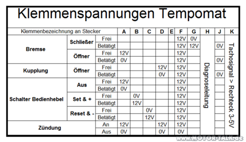

Hi, ist es möglich den Tempomat mit dem Chinakracher zu testen, habe schon den zweiten eingebaut und der geht auch nicht.Kupplung und Bremslichtschalter sind die passenden.Welche Spannung (Signal) muss den an der WEG Leitung zum Steuergerät ankommen?Denke doch je nach Km/h mehr oder weniger Volt natürlich erst ab 30 Km/h.

Alle Signale außer dem Wegsignal kann man mit dem MM erfassen/prüfen.
Das Wegsignal ist ein Rechtecksignal mit zunehmender Frequenz.

So,Kurt ich habe die Klemmenspannungen nachgemessen am Stg. Stecker.Zündung an klemme A= 0,0V
Zündung an oder aus ganz egal ist an klemme H=0,15V und K= 11-11,3V.
Bei betätigung des Bedienhebels tut sich nichts, messe ich direkt am Stecker an der Lenkseule habe ich volle funktion laut MM. Habe in anderem beitrag gelesen es hinge auch mit dem Radioanschluß zusammen.
H ist irrelevant ist Diagnose

So aber nochmal wegen den spannungen die müßten doch bei motor aus dann auch an der Batterie Saugen oder ????
Ist Zündungsplus nicht Dauerplus

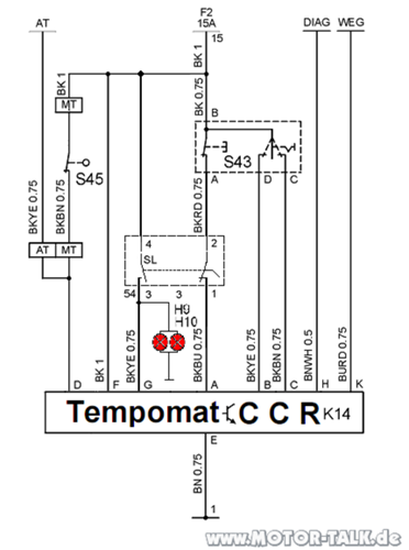

Dann schau dir doch mal den Schaltplan an, der Weg ist doch simpel zu verfolgen.
Von der Eingangsspannung über die Schlter messen.
Irgendwo geht sie dann nicht mehr weiter und schon hast du den Fehler gefunden.

Hallo!
Anhand von Kurt's Plan und Deiner Information, dass Pin A = 0V ist, kann man schon sehen, dass bei Dir die Freigabe durch Bremslichtschalter(SL 1-2) und den Bedienhebel (S43 A-B) fehlt. Hier müssen 12V bei eingeschalteter Zündung anliegen, die beim Betätigen des Off Tasters ODER des Bremspedals unterbrochen werden (0V). Solange hier 0V sind, wird der Tempomat niemals funktionieren!
Also musst Du - wie Kurt im letzten Beistrag schieb - den Weg verfolgen:
1.) vor und nach dem Off Taster
2.) und dann vor und nach dem Bremspedal messen
Dann schauen, ob es an einem der Schalter liegt oder an einer unterbrochenen Leitung. Bei mir war bei einem ähnlichen Problem die Leitung in der Lenksäule zum Bremspedal gerissen und daher der Tempomat ausser Funktion.

Hallo,habe das Problem gelöst und es war folgendes - nicht wie angenommen das ab Bj.98/99 immer ein vierpoliger Bremslichtschalter ab Werk eingebaut wurde sondern wie in meinem falle auch noch die zweipoligen.Ergo konnte nie funktionieren,aber ausnahmen bestätigen ja die regeln.Es ist aber immer erstaunlich welche menge hilfe man hier bekommt und geben kann bis auf ein paar bekannte ausnahmen.Wenn ich mir nur vorstelle ich hätte zwei linke Hände-und auf Werkstätten angewiesen dann hätte ich und meine Familie aber nicht mehr viel Euronen übrig.Also alles in allem ,vielen dank für eure hilfe.
