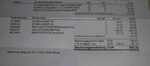

Aber ich kann die Baustellen nur von Lohnzahlung zu Lohnzahlung angehen.
Dieses Mal war die VA und die Schläuche vom Stutzen zum Tank dran.
Nachdem ich den Wagen am Freitag von der Werkstatt abgeholt habe, bin ich heute auf die Bahn, um zu schauen was sich getan hat.
Das Klappern wurde behoben.
Es waren wohl die Stoßdämpfer.
Der Rest der getauscht wurde, waren Teile, die für die Reperatur demontiert werden mussten und die der Meister nicht wieder montieren wollte, womit ich einverstanden bin.
Rechnung habe ich an den Beitrag angefügt.

Hallo
Ich bin gerade ob der Rechnung etwas verwirrt. Koppelstangen? Die Stabilager sind 2x 2 Gummilager in denen der Stabilisator läuft. Innen an einem relativ dünnen Bleckwinkel der am Hilfsrahmen verschraubt ist, aussen wird der Stabi mit den Gummilager direkt am Querlenker verschraubt. Wäre interessant, was die "Koppelstangen" sind, denn gewöhnlich bezeichnet man damit die Gelenkstangen, die den Stabilisator mit dem Querlenker oder dem Federbein verbinden, was beim 208er nicht nötig ist, da direkt über Gummilager am Querlenker vorne verschraubt.
Ferner wären mir 30 AW für dein Einbau einfacher Stoßdämpfer deutlich zu viel. Der 208er hat vorne keine Federbeine, die man ausbauen müsste dazu. Selbst beim gemütlichen Schrauben in der Garage mit Wagenheber und Unterstellbock dauert das keine STunde um beide Dämpfer vorne zu wechseln, da Feder und Dämpfer getrennt sind. (Kein MC-Pherson Federbein)
Mir sei daher bitte die Frage gestattet: Sicher das diese Rechnung für einen 208er gilt und nicht verwechselt wurde?
Davon abgesehen, könnte es sein das der Tempomat-Schalter nachgerüstet wurde? Denn deine Beschreibung erinnert mich an meinen 230K von 98, bei dem ich den Tempomatschalter nachrüstete. Bei Mischbereifung (Sommer, 225 und 245) ging dieser nur bis ca 120, danach war ihm der Drehzahlunterschied zu groß, und manchesmal regelte er nach einem zwischenbeschleunigen nciht wieder auf die voreingestellte Geschwindigkeit ein. Es könnte nicht schaden, mal auf der Mercedes-Seite die Fahrgestellnummer zu prüfen, ob dein CLK von Haus aus auch einen Tempomatschalter an Board hatte. Denn wurde er nur nachgerüstet, ohne entsprechend einprogrammiert zu sein, können die von dir genannten Probleme auftreten.

Hallo Leichti,
mit dem Tempomat hast Du voll ins Schwarze getroffen.
Habe gerade die VIN gecheckt und tatsächlich wird kein Geschwindigkeitsregler aufgeführt.
Wenn ich das nächste Mal auf der Bahn bin, werde ich den Tempomat ausführlich testen.

Zu dem Werkstattthema schreibe ich hier nichts weiter.
Könnte ich es selbst, würde ich es machen.
Muss aber schon so genug können.
Ich werde nicht selten übervorteilt und wundere mich jedesmal, wie wenig manche Leute die Sache mit dem Karma begriffen haben.
Ob das hier der Fall war?
Keine Ahnung.
Würde mich nicht wundern, - fänds nur menschlich schade.
Für Deinen Hinweis/Einschätzung bin ich Dir aber dankbar.
